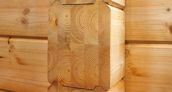

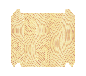

  20. Boxa
    Boxa Горный арёль
    24 апр 2007
    11,846
    Не, высота 270 ширина 200. Хочу высокий брус, тупо красивее.
    Это 5 ламельный, высота до 185.
    А это 10 ламельный, высота 270

  24. Boxa
    Boxa Горный арёль
    24 апр 2007
    11,846
    Меньше стыков бруса, и визуально сильно красивее на средних и больших домах.
    Я как-то в проекте примерял 185 брус, уж очень он на деревенский профилированный брус стал похож :D
