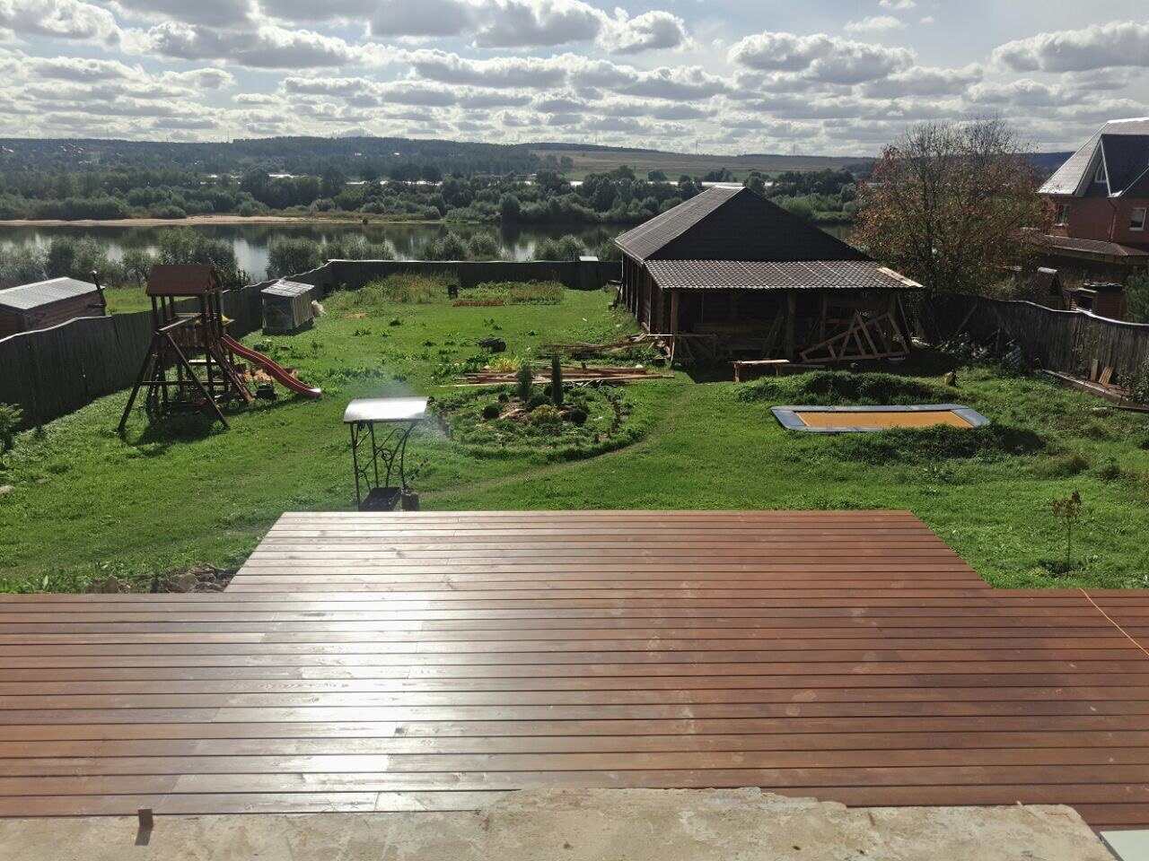

  26. Boxa
    Boxa Горный арёль
    24 апр 2007
    11,846
    Кому было интересно, санузел через год эксплуатации. Лиственница в отличном состоянии, даже не разошлась нигде. Это 25мм.
    25157CF0-26E9-449E-A58E-522E31E32C51.jpeg 58740B4F-0CCC-4CE1-960C-F499297A5BD5.jpeg
  27. Валико_Мимино
    Валико_Мимино Завсегдатай
    10 фев 2016
    1,073
    напомни пожалуйста а что под лиственницей ?
    На что присверлено )))
    что то темное, похожее на Гидроизол виднеется
  28. V.Dimon
    V.Dimon Живу я здесь
    4 июл 2010
    11,026
    Если не ошибаюсь, клей Сика/черный герметик.
  29. Rusty
    Rusty Завсегдатай
    21 ноя 2006
    930
    Швы залиты герметиком, да. Непонятно из фоток как лиственница к влагостойким панелям крепилась (следов крепежа не видно), тоже на этот же герметик? (не удержит же) или скрытый крепеж какой? Вообще, тема с лиственницей во влажных зонах огонь просто) Очень нравится.

  30. Boxa
    Boxa Горный арёль
    24 апр 2007
    11,846
    Верно, это сика, атмосферный герметик.
