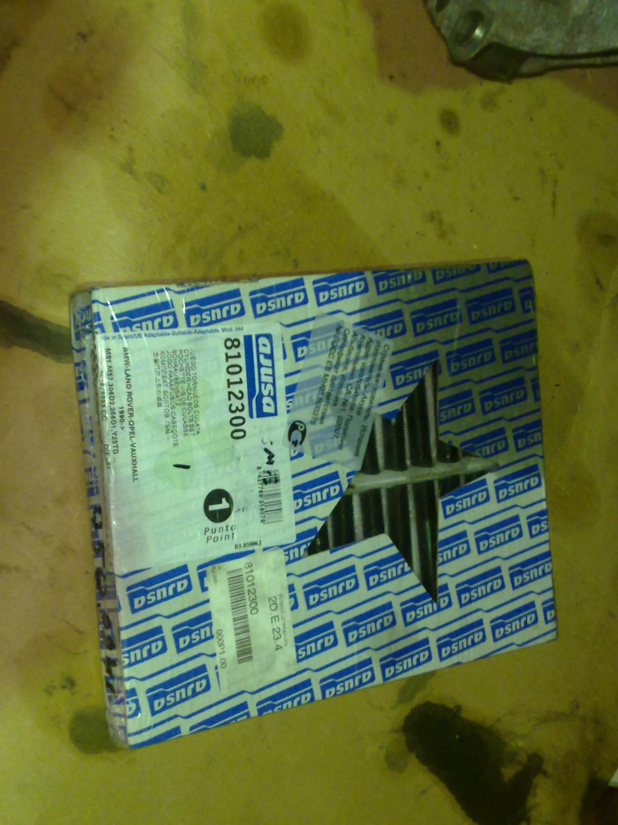

    KS это хорошо, можно брать смело, причем любые запчасти очень качественные. Контрактный была мысль, но, те же деньги и кот в мешке . И еще как говориться " А пое....ся" :D

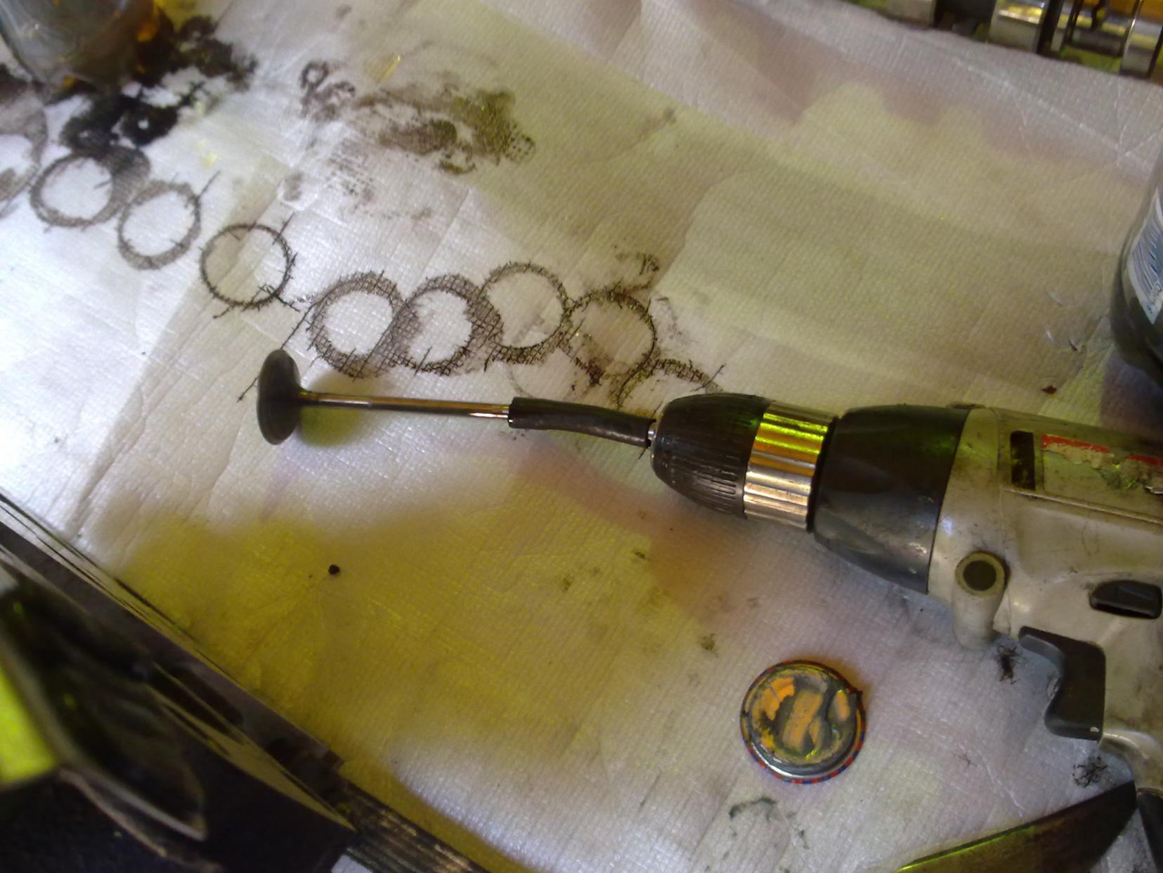

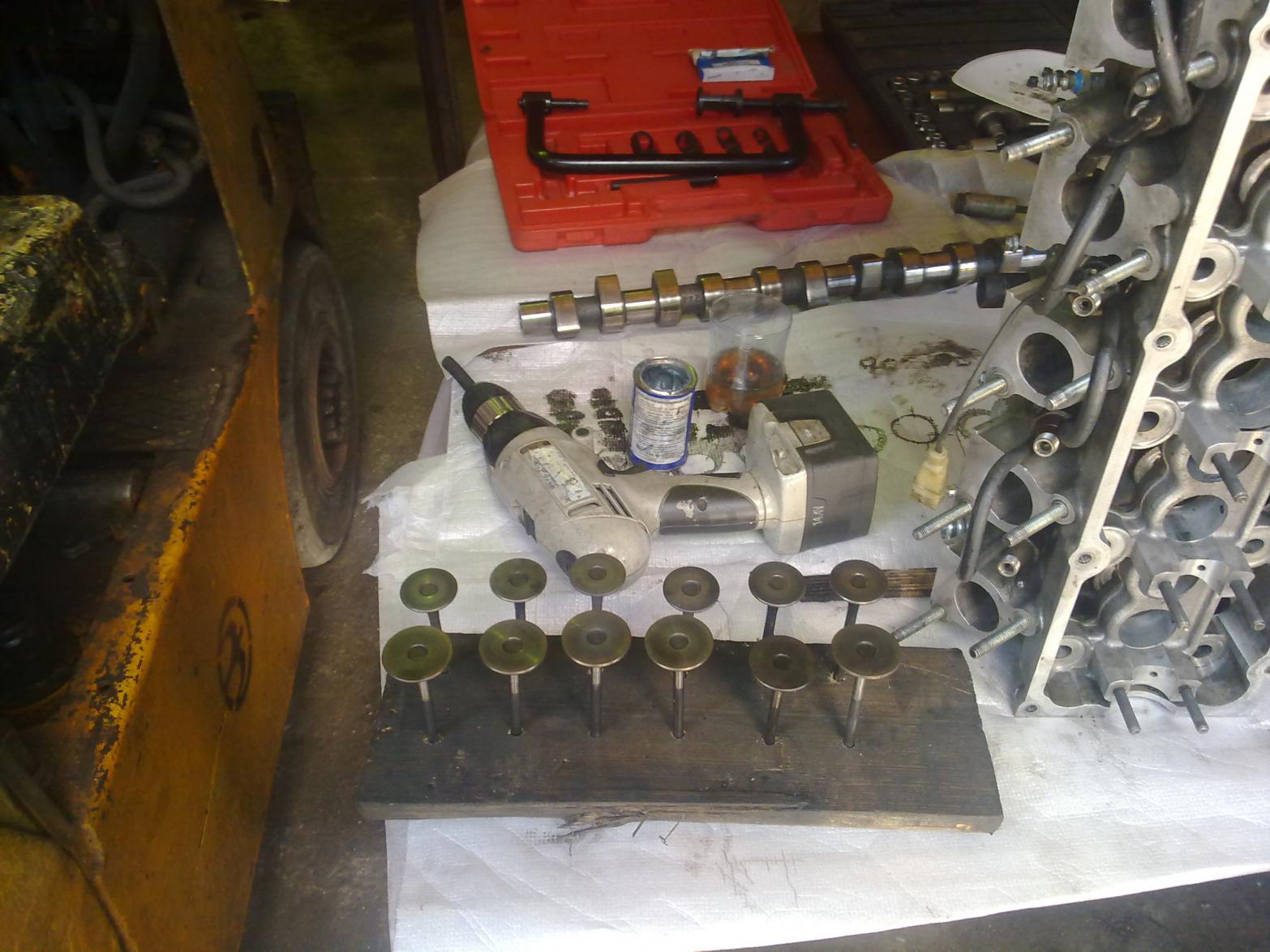

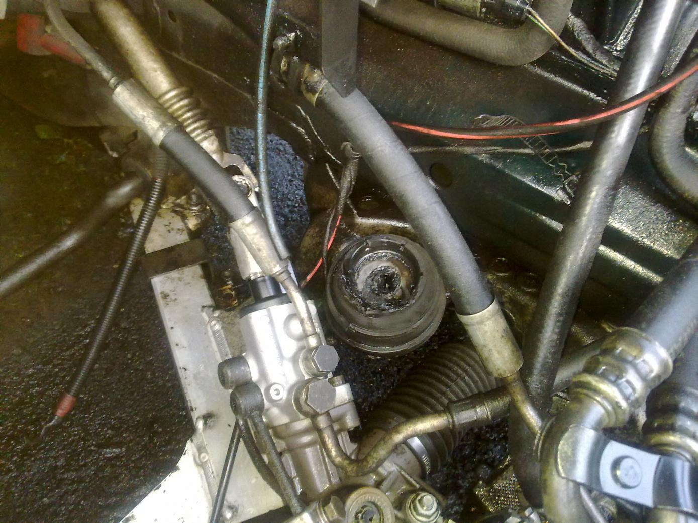

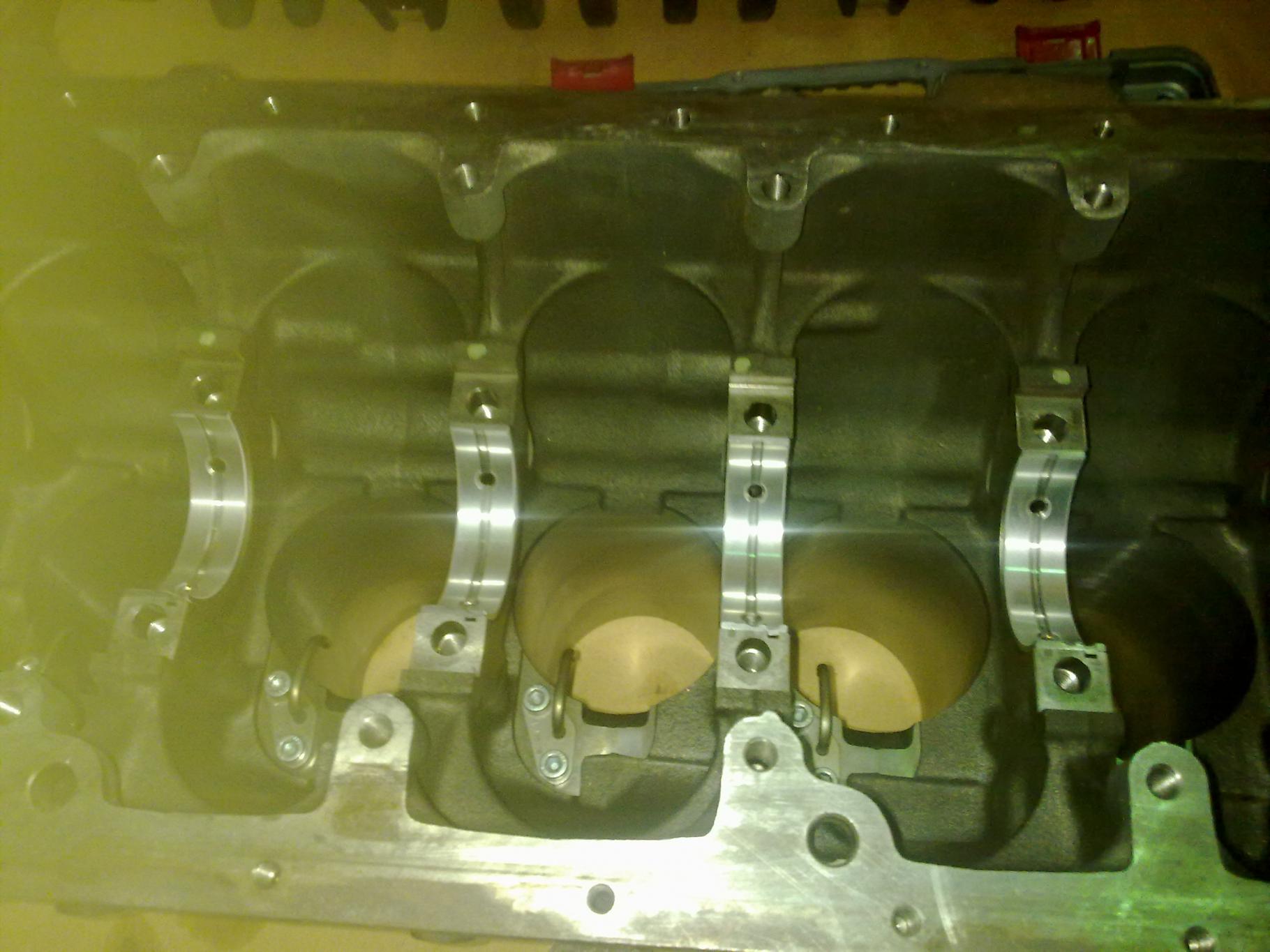

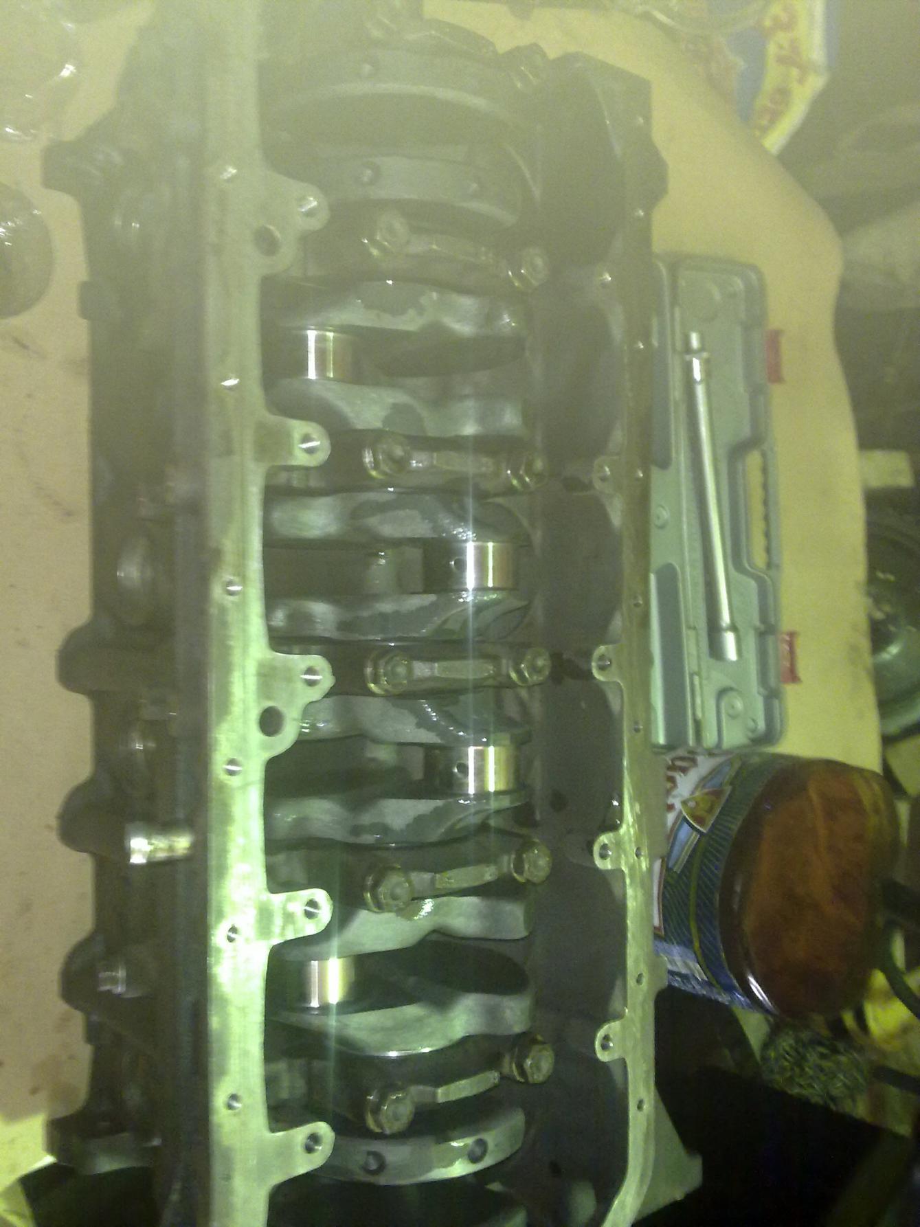

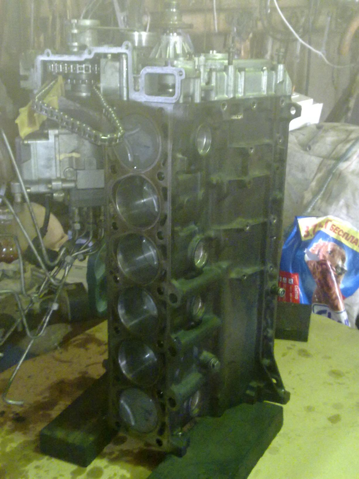

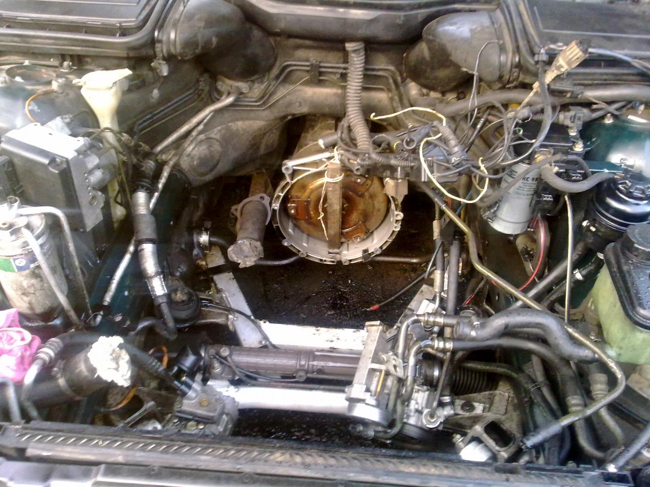

    Здравствуйте! Вчера удалось на несколько часов подойти к мотору. Естественно началось все с мойки. Это правило. (По крайней мере у меня.) По тому как после проточки и шлифовки во всех потаенных местечках обязательно останется абразив, стружка, и т.д. и т.п. а, мне это ненужно совсем. По этому моем. http://www.bmwclub.ru/vb/attachment.php?attachmentid=298268&stc=1&d=1312444949 Для мойки все средства хороши, главное , чтобы было чисто, обязательно продуваем все каналы и все дырдачки которые только есть. Тоже самое делаем с коленом и поршнями. Короче со всем что участвовало в шлифовке. Далее постепенный процесс сборки. Устанавливаем в блок форсунки охлаждения поршней http://www.bmwclub.ru/vb/attachment.php?attachmentid=298278&stc=1&d=1312445735 http://www.bmwclub.ru/vb/attachment.php?attachmentid=298279&stc=1&d=1312445735 Затягиваем все по моментам завода изготовителя. Дальше ставим вкладыши http://www.bmwclub.ru/vb/attachment.php?attachmentid=298289&stc=1&d=1312446162 Естественно обильно смазываем, масло не жалеем, поверьте мне мне двигатель от этого балдеет. Бросаем колено, ставим крышки. Крышки пронумерованы с первой по пятую. Шестая под хитровкладыш ее не перепутаешь, ну а, седьмая на оставшееся место. Кстати крышки ставятся в этом моторе замок в замок (бывает и не так). http://www.bmwclub.ru/vb/attachment.php?attachmentid=298295&stc=1&d=1312446775 Далее поршня. Взвешиваем поршня, шатуны. http://www.bmwclub.ru/vb/attachment.php?attachmentid=298296&stc=1&d=1312447082 http://www.bmwclub.ru/vb/attachment.php?attachmentid=298297&stc=1&d=1312447082 Затем путем нехитрых вычислений подбираем пары. И контрольный взвес всего в сборе http://www.bmwclub.ru/vb/attachment.php?attachmentid=298298&stc=1&d=1312447351
      195.7 КБ
      517
      181.4 КБ
      586
      177.8 КБ
      429
      187.3 КБ
      433
      190.2 КБ
      542
      186.7 КБ
      423
      183.7 КБ
      423
      185.3 КБ
      430

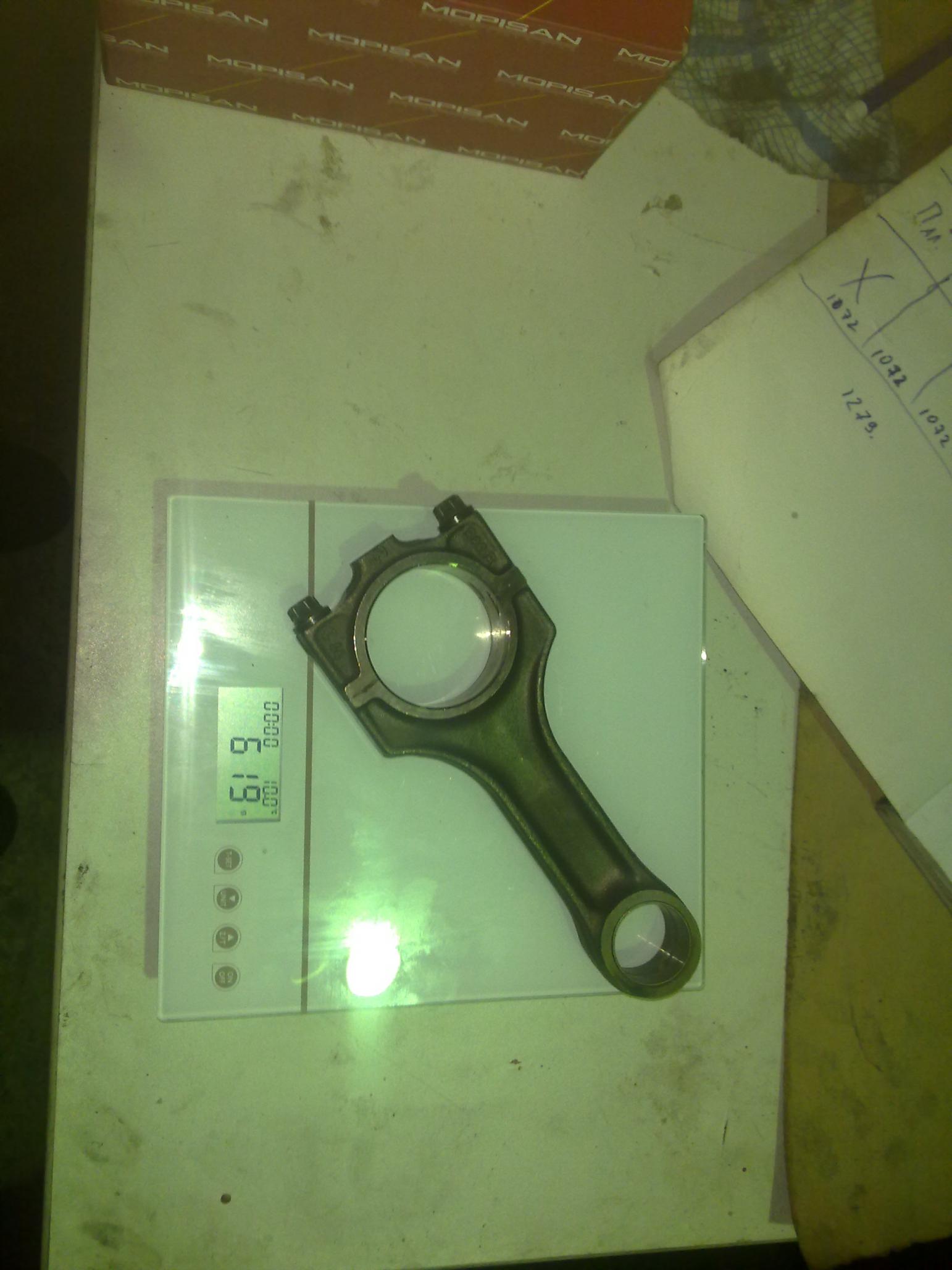

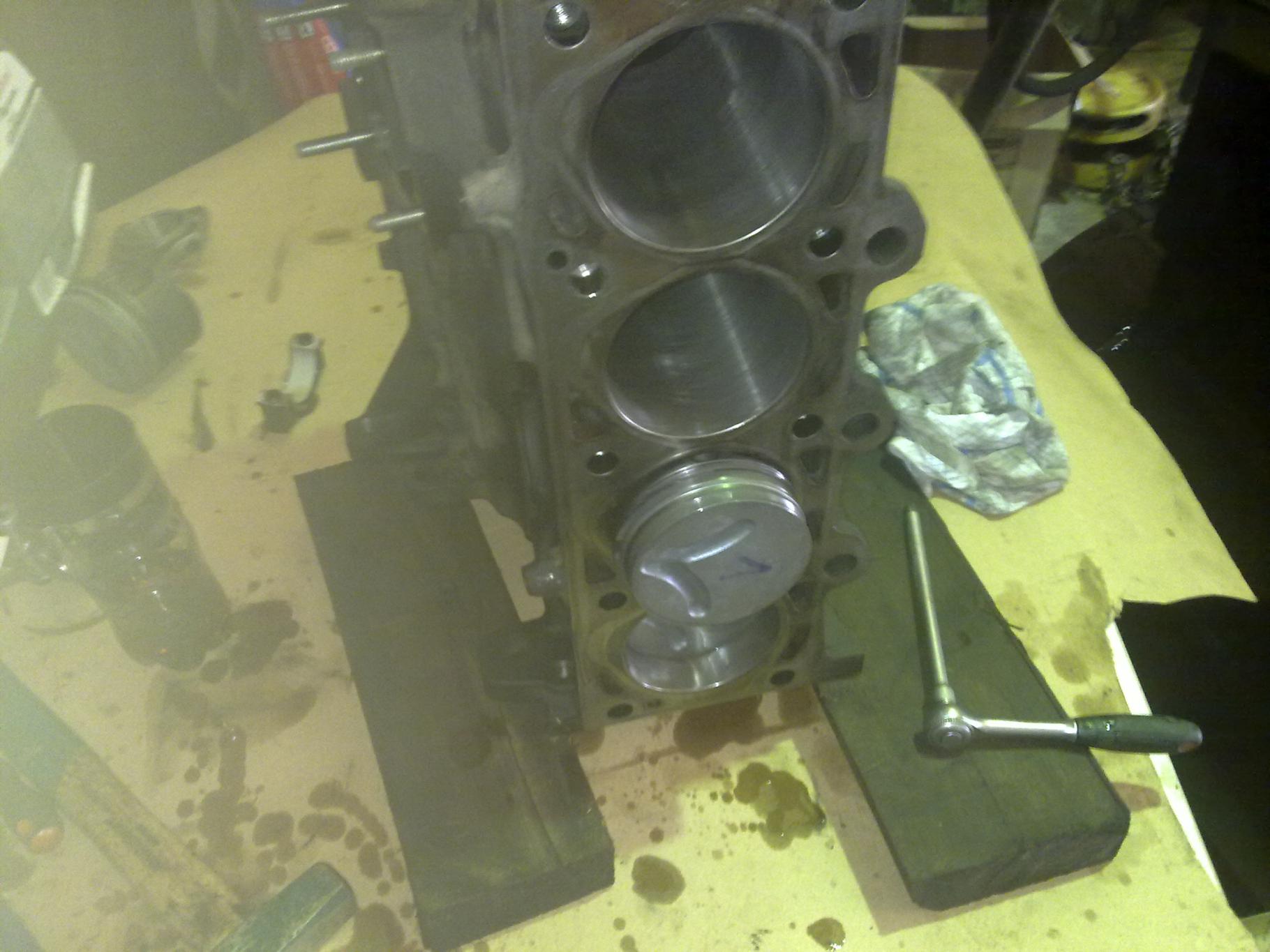

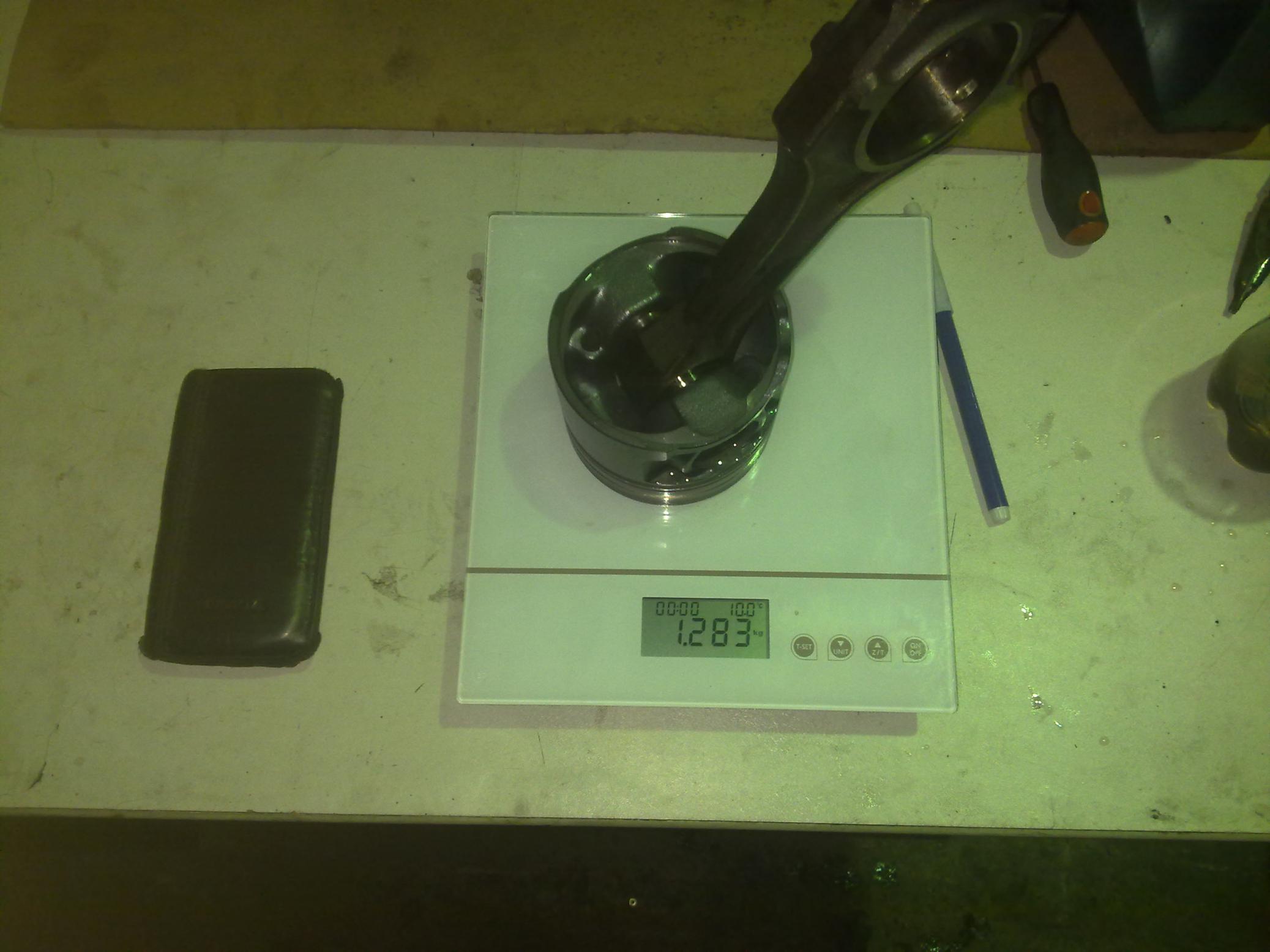

    Вот такая табличка вычислений у меня получилась http://www.bmwclub.ru/vb/attachment.php?attachmentid=298547&stc=1&d=1312495263 Забегая вперед скажу, взвешивал еще раз в сборе с кольцами. Результаты по номерам цилиндров соответственно: 1317, 1316, 1316, 1317, 1315, 1317. Эти результаты меня вполне удовлетворили. Далее одеваем кольца http://www.bmwclub.ru/vb/attachment.php?attachmentid=298307&stc=1&d=1312448091 . Это не сложно, главное окуратность, если на кольцах есть надпись ТОР или какая другая, эта сторона кольца должна быть обращена в сторону днища поршня, если надписи нет то смотрим по профилю. Если вдруг кольца перепутались, не беда. Верхнее, ближнее к днищу всегда стальное или хромированное. Ставим поршня. http://www.bmwclub.ru/vb/attachment.php?attachmentid=298319&stc=1&d=1312449031 http://www.bmwclub.ru/vb/attachment.php?attachmentid=298320&stc=1&d=1312449031 Не забываем про обильную смазку и направление положения поршня, на днище поршня обычно стоит какая либо метка.(если поршень не симметричный). Далее конструктор лего, как разбирал, также и собираю, соблюдая последовательность и моменты затяжек. А, вот еще, что, прокладки все металические, по этому все болты ставлю на фиксатор резьбы. Нашел еще одну неисправность, осыпалась изоляция с хвостика датчика уровня масла. В помойку. http://www.bmwclub.ru/vb/attachment.php?attachmentid=298328&stc=1&d=1312450456 Попадалово на 4,5 тыр (оригинал) Это фото отправлял в магазин , по этому неисправности не видно. На этом пока все , через два часа уезжаю и когда вернусь не знаю. Зато после работы еще полторы недели отпуска дали.
      177.5 КБ
      553
      190.7 КБ
      448
      180.7 КБ
      604
      191 КБ
      354
      196.7 КБ
      419
      178.9 КБ
      428

    Да это возможно, только если, допустим на мерсе это занмает 15-20 секунд, то здесь 2 минуты. Поднимаешь капот, отсоединяешь капотные амортизаторы, поднимаешь капот еще выше, на кронштейнах обрати внимание есть отверстия с резьбой под болт М8, вкручиваешь болты и усе, второе положение. Но это про Е39 на других не знаю.

    Странно, на 38 так делал, когда моторы вытаскивал, на 39 что-то не замечал. Спасибо, пригодится

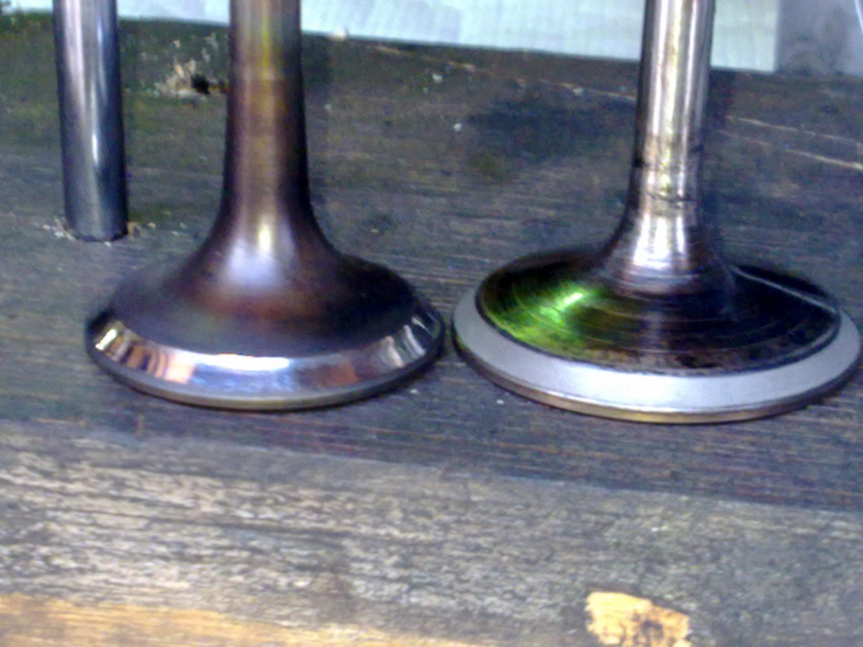

    Голова. Все как обычно моем. Разбираем http://www.bmwclub.ru/vb/attachment.php?attachmentid=299275&stc=1&d=1312749075 http://www.bmwclub.ru/vb/attachment.php?attachmentid=299278&stc=1&d=1312749156, чистим клапана http://www.bmwclub.ru/vb/attachment.php?attachmentid=299279&stc=1&d=1312749191 я это делал в сверлильном станке, а да забыл сказать, во время разборки проверяем состояние направляющих, (у меня оказалось просто изумительно). Далее притирка, использую такой способ http://www.bmwclub.ru/vb/attachment.php?attachmentid=299291&stc=1&d=1312749531 http://www.bmwclub.ru/vb/attachment.php?attachmentid=299292&stc=1&d=1312749531. Клапана оказались тоже не плохими (можно было не притирать) http://www.bmwclub.ru/vb/attachment.php?attachmentid=299295&stc=1&d=1312749531 (это тертый), http://www.bmwclub.ru/vb/attachment.php?attachmentid=299296&stc=1&d=1312749531 (а это не тертый и тертый). После притирки моем ( кстати пока все это делал помыл голову четыре раза, в разных стадиях разборки пока не пропала чернота), тщательно отмываем остатки притирочной посты (ЭТО ОБРАЗИВ). Меняем маслосъемные колпачки http://www.bmwclub.ru/vb/attachment.php?attachmentid=299298&stc=1&d=1312750767, засухариваем, ставим новые гидрики http://www.bmwclub.ru/vb/attachment.php?attachmentid=299299&stc=1&d=1312750767. Собираем остальное. Заодно меняю термостат http://www.bmwclub.ru/vb/attachment.php?attachmentid=299300&stc=1&d=1312750767. Его надо хотя бы осмотреть ( у меня оказалась рваное уплотнительное кольцо большого контура, на фото видно). И герметик (блин убил бы), мужчины, в моторе, ГЕРМЕТИКА ДОЛЖНО БЫТЬ МИНИМУМ !!! (герметик придуман для ленивых, и то что видно на термостате, за это надо оторвать не только руки!) Пока все.
      190.9 КБ
      423
      179.4 КБ
      411
      189.1 КБ
      435
      187.5 КБ
      530
      184.4 КБ
      415
      177.9 КБ
      399
      179.2 КБ
      407
      168.7 КБ
      408
      187.1 КБ
      455
      182.5 КБ
      353

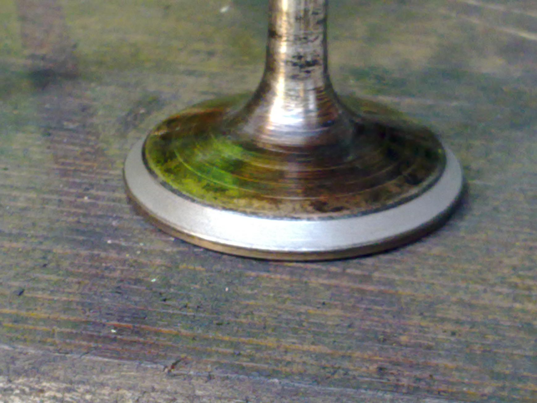

    Ленинградская обл.
    И так голова собрана. Идем дальше. Прокладка ГБЦ, лучше брать, сразу трехдырочную, т.е. самую толстую, ну и в принципе, другие достать труднее (по умолчанию вам продадут именно самую толстую). http://www.bmwclub.ru/vb/attachment.php?attachmentid=299608&stc=1&d=1312836821 Протираем привалочные поверхности, кладем прокладку, бросаем ГБЦ (все как в букваре). Далее болты, в М51 обязательно новые ( по опыту в любом моторе, болты лучше, заменить) http://www.bmwclub.ru/vb/attachment.php?attachmentid=299609&stc=1&d=1312836905 Болты со смазкой, слегка смазываем, наживляем, закручиваем как указано.
    VOVAN K Для тебя, фазы ГРМ ( получается как бы продолжение, но попытаюсь с начала) В ГРМ участвуют две цепи: 1. цепь коленвал - ТНВД (назовем ее нижняя), 2. цепь ТНВД - распредвал (верхняя). С нижней цепью все просто: колено в ВМТ, звездочка на колене на шпонке (вариантов нет), цепь имеет два омедненых звена (извини фоток не сделал), ставим по меткам ( на звездочке коленвала ТОЧКА под одним из зубьев и на звездочке ТНВД метки 4 и 6, в М51 нам надо метку 6) Забыл сказать, что, на звездочку ТНВД перед установкой, набрасываем верхнюю цепь (произвольно), ну а, потом выставляем звездочки по меткам и медным звеньям (колено на стопоре ВМТ звездочка на шпонке, первое медное звено цепи на метке звездочки коленвала, второе медное звено на метке 6 звездочки ТНВД, далее крутим вал ТНВД пока его шпонка не совпадет со шпоночной выемкой звездочки. Совпала, одеваем, закручиваем гайку. Блин, я же сказал все просто :D. Ну дальше одеваем крышку (лобовину) и т.д., и т.п. Дошли до начала этого поста. Верхняя цепь. Она у нас как бы уже стоит http://www.bmwclub.ru/vb/attachment.php?attachmentid=299612&stc=1&d=1312839610 http://www.bmwclub.ru/vb/attachment.php?attachmentid=299613&stc=1&d=1312839610 кинули голову, ты ты ты, выставляем ГРМ. Нужны, приспособы, http://www.bmwclub.ru/vb/attachment.php?attachmentid=299614&stc=1&d=1312840079 которые есть в начале темы , ключ 27, головка Е12

    Колено у нас застопорено в ВМТ на такте сжатия в 1 цилиндре (подразумевается, что, выставили нижнюю цепь и стопор не снимали, или, если, снимали только голову, то перед снятием установили колено именно в это положение, кулачки первого цилиндра распредвала ВВЕРХ, оба клапана закрыты, застопорили колено и больше его не проворачивали) http://www.bmwclub.ru/vb/attachment.php?attachmentid=299615&stc=1&d=1312841125
    Одеваем приспособу для фиксирования распредвала http://www.bmwclub.ru/vb/attachment.php?attachmentid=299616&stc=1&d=1312841170 между первым подшипником и первым кулачком распредвала, специальные выточки, куда она одевается, при этом , если цепи новые то приспособа должна лечь,своими основаниями на привалочную поверхность ГБЦ-клапанная крышка, (на фото видно). Если цепи старые, то под правое (на фото )основание приспособы, ставим прокладку 4мм. Вставляем звездочку в цепь и одеваем на распредвал, убираем провис цепи, поворачивая звездочку против часовой стрелки, затягиваем болт звездочки, при этом удерживая распредвал ключом на 27 за шестигранник по средине распредвала http://www.bmwclub.ru/vb/attachment.php?attachmentid=299619&stc=1&d=1312842778 Снимаем все приспособы, проворачиваем двигатель на два оборота, ставим приспособы, если все встало, то вытираем руки и окрываем бутылочку пива. Далее несколько телодвижений с ключами и двигатель почти готов , по крайней мере можно бросать под капот. http://www.bmwclub.ru/vb/attachment.php?attachmentid=299620&stc=1&d=1312842778 http://www.bmwclub.ru/vb/attachment.php?attachmentid=299621&stc=1&d=1312842778 :shock::p:facepalm: Но уже не сегодня или еще не сегодня. Если написано бестолково, извиняйте, не писатель. Если что-то надо объяснить, вопросы в студию, постараюсь.
    З.Ы. Совсем забыл упамянуть натяжники и успокоители, но сними тоже без осбых сложностей.

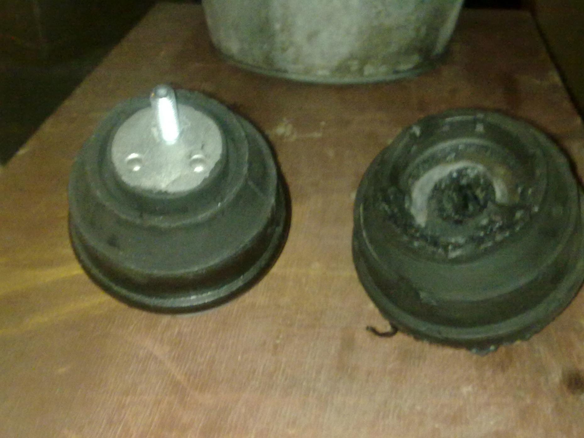

    Всем благодарен за поддержку, осталось найти время бросить движок, подключить и завести. А еще опоры буду менять, кстати никто не подсказал, зачем к ним вакуум подходит? И отмыть надо все под капотом и продуть все радиаторы , пока есть хороший доступ , но нет времени, блин. Во забыл, антифриз G12+ как ведет себя на БМВ, если кто пользует отпишитесь, хочется знать мнения, заливать буду по любому (в других машинах без нареканий и есть в наличии). Поставлю мотор, хочу заснять на видио, как потом показать в теме ? Расскажите плиз, только подробно, делай раз, делай два.

    К опорам вакуум идёт для регулирования жёсткости. Он подаётся не постоянно, а управляется электромагнитным клапаном, в зависимости от режима работы вакуум подаётся либо стравливается.

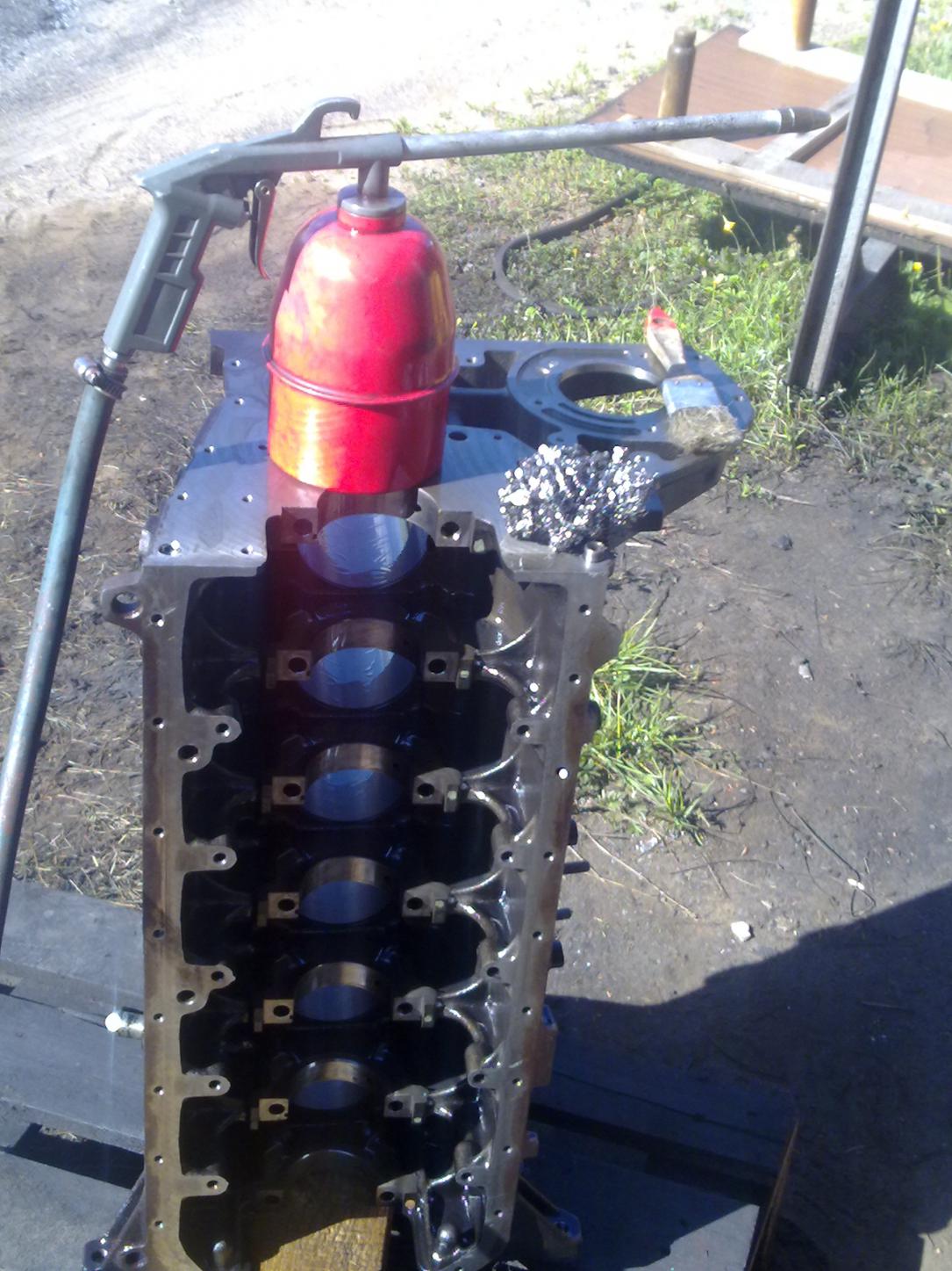

    Здравствуйте! Подошел в очередной раз к машине, как Мамай, набегами. Прополоскал малеха под капотом от пыли, от грязи. http://www.bmwclub.ru/vb/attachment.php?attachmentid=300331&stc=1&d=1313008924 Открутил опоры. Вот она какая http://www.bmwclub.ru/vb/attachment.php?attachmentid=300332&stc=1&d=1313009155 Заменил на новые http://www.bmwclub.ru/vb/attachment.php?attachmentid=300333&stc=1&d=1313009293 В принципе все готово к установке силового агрегата, но уже стемнело и погода блин... ну короче не то слово. Если все будет хорошо, то сутра воткну и думаю не торопясь в субботу это дело обмыть. Еще раз о герметике, отмывал сегодня вакуумный насос, мама моя родная, герметика столько, что слов нет одни эмоции. Немцы пытаются любыми способами облегчить машину, а наши манстера, герметик тоннами кладут, ё-п-р-с-т. (Руки бы поотрывал). Ребята, те кто, делает сам для себя или для других, не важно, ИМХО ГЕРМЕТИК - ЗЛО! Существуют прокладки, уплотнительные кольца, другие всевозможные уплотнения, если нет прокладок, то существует паронит, картон и т.д. Все это стоит КОПЕЙКИ, не ленитесь поискать, подобрать, вырубить, вырезать. Герметик нужен только там и только в том количестве, где он действительно необходим и предусмотрен. Я видел много двигателей (более неприхотливых), где маслозаборник напрочь забит герметиком, а это смерть! (Извините накипело) Шел домой, поймал зверя http://www.bmwclub.ru/vb/attachment.php?attachmentid=300336&stc=1&d=1313011726 http://www.bmwclub.ru/vb/attachment.php?attachmentid=300337&stc=1&d=1313011726 http://www.bmwclub.ru/vb/attachment.php?attachmentid=300338&stc=1&d=1313011726 , не боится ничего, и коты за своего приняли. ( Это так отвлекуха)
