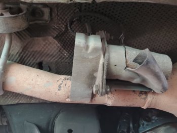

    подскажите что это под номерами 17, 18? адсорбер? 194817.png bmw X5, e53, 4,4, дорест

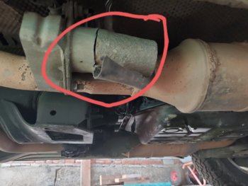

    вот так выглядит под машиной с правой стороны, под передним пассажирским местом. корпус как резиновый. За ним сразу лямбда стоит 20210819_164958.jpg 20210819_165014.jpg

  12. R.V.
    R.V. Завсегдатай
    9 янв 2007
    941
    Гаситель резонанса

    7
    благодарю! Как вижу он разломан, чем это чревато и какие симптомы его поломки?
  14. Nikovictor
    Nikovictor Новичок
    7 авг 2021
    7
    не могу понять как он гасит резонанс? Ни как не связан с выхлопной системой, во всяком случае в том виде как у меня (обвел красным)?

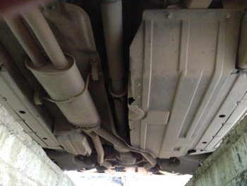

  15. bmwita
    bmwita Участник тусовки
    31 май 2014
    215
    Владимирская обл.
    Адсорбер. Справа топливный фильтр. Находится под днищем левого пассажира. Закрыто большим пластмассовым кожухом/корытом IMG_7516.JPG
  16. bmwita
    31 май 2014
    215
    Владимирская обл.
    Кожух/корыто за ним абсорбер и топливный фильтр
