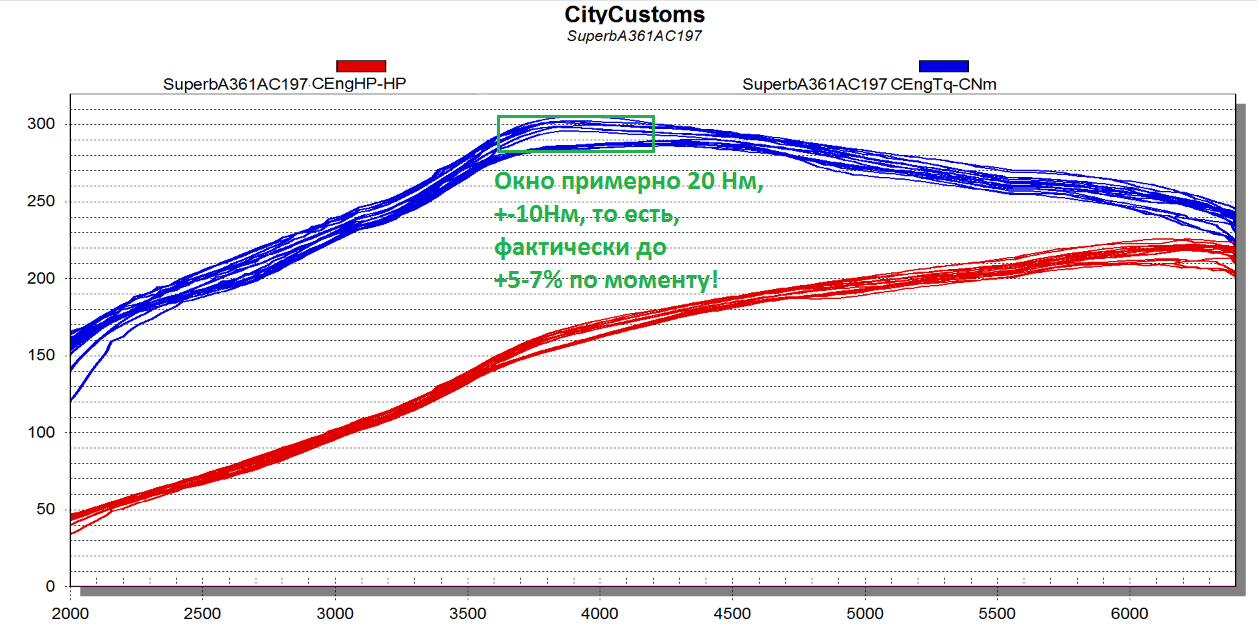

    #Большойтестбензина
    https://www.drive2.ru/o/b/2044846
    Никаких сомнений, что диапазон "хорошее-плохое" топливо, в смысле ненормируемого стандартом понятия калорийности, очень близок по эффективности к "атмосферному" чиптюнингу. То есть, теперь вполне обоснованно можно говорить, что высокосортные топлива от премиум-брендов свои деньги "вывозят" и это доказано формальными измерениями, а не на уровне "мне тут что-то показалось". Вот правда стоимость АИ-98 сейчас качественно отличается от АИ-95, примерно в пропорции к "приходу".)

    А что по осям на графике отложено? синее и красное - это что?

    По оси абсциссы обороты двигателя. По оси ординаты мощность и момент (каким цветом момент, а каким мощность не скажу, т.к. на работе картинки не открываются).

    мощность синим, момент красным... понятно. то есть разница на самом деле минимальна, игра не стоит свеч.

    Некоторые прямоток колхозят, чтобы прибавить 3 л.с. )) На самом деле еще вопрос, прибавят ли ))
