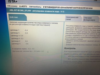

    Всем привет!
    N57 (245лс) начал подтраивать на холодную. Запускается на холодную отлично, работает минут пять идеально, потом похоже открывается какой-то клапан и немного меняется тональность работы двигателя, 10 сек и начинает троить, причем троит не постоянно, по троит пару сек и ровно работает, потом опять немного по троит. И через минут пять троение проходит, т.е. видимо на какой-то промежуточной температуре. И заметно что тональность работы двигателя тоже меняется. Т.е. определенно что-то открывается или закрывается, или включатся во время троения)) Если во время троения дать немного газу до 1000 об/м то начинает работать ровно. На ходу или когда t антифриза > ~35гр проблем нет вообще, работает идеально.
    Cвечи и блок розжига новые. Клапан ЕГР тоже новый, менял в прошлом году,

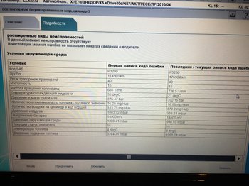

    Подключил ISTA, фотки во вложение.

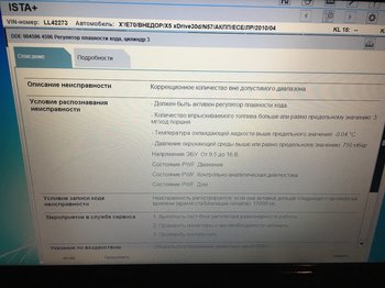

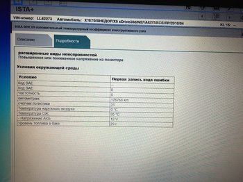

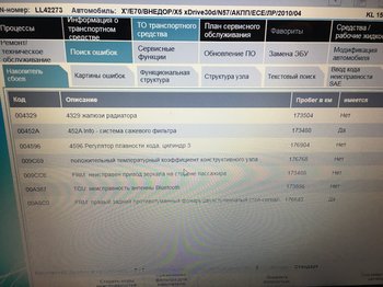

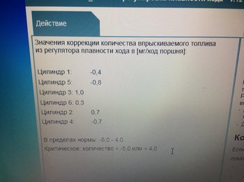

    Есть ошибка по третьей форсунке, причем она зафиксирована несколько раз, но вот коррекции я снял уже когда троения не было, т.е. не успел в том промежутке 5 мин когда троит, судя по коррекциям она норм, те не > 1 когда не троит.
    Ошибка по сажевому, но он норм, его еще на 70т.км по расчетам компа хватит, противодавление у него норм + прожиг работает.
    Какие ваши мысли?) Может еще какие показатели нужно снять?

    На холодную посмотри плавность ,а вообще раз ошибка есть меняй форсунку

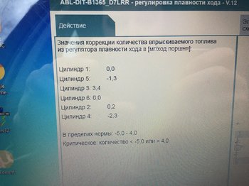

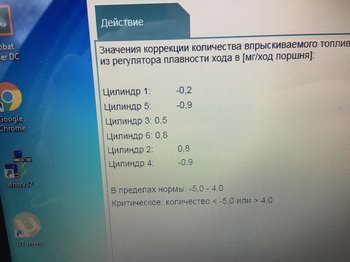

    замерил коррекции когда двиг троит, ну да фoрсунки, первое фото с коррекциями когда троит, второе когда не троит.
    Как я понимаю менять нужно 3ю форсунку, а 4я пытается компенсировать не правильную работу 3й?
    Ремонтируют их или лотерея и проще новую купить?
    А электроника глючить не может? Сильный перепад коррекций в момент корректной работы и когда троит, или так всегда когда форса умирает?
