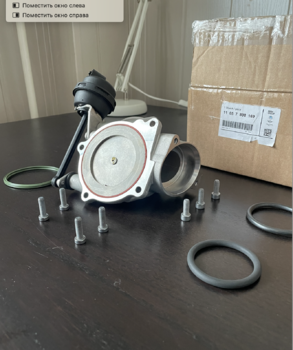

    привет, да выяснили в чем причина, выяснили случайно когда взяли уже БУ узел в сборе, и начали сравнивать с моими, выяснилось что клапан регулировки турбины, заслонка на мои турбинах не плотно прилегает, был зазор, поэтому и был то недодув, то передув…. хотя бы турбины два раза отвозил ремонтировал , причём обратил их внимание на заслонки, они сказали что всё отлично, но как выясняется что нужно всегда за всеми все проверять, отвезли им опять, они все сделали бесплатно, теперь все нормально, почти два года мучений и поисков, закончились, всему виной, человеческая халатность, если бы они сразу все сделали нормально, я бы не потратил столько времени и сил на эти поиски

    Заслонка горячей части между турбинами

    вот и у меня также было, то недолув, то передув! сначала проверьте заслонку холодного воздуха, бывает она тоже приходит в негодность, она управляется электромагнитным клапаном, если она нормальная, если меняли преобразователи давления и ничего не изменилось, то в любом случае турбины снимать, и смотреть далее… что бы увидеть заслонку между турбинами в горячей части, нужно взять эндоскоп и через коллектор смотреть, прилегание должно быть по всей части…. Напишите в тг @bummerdoc , скину видео
