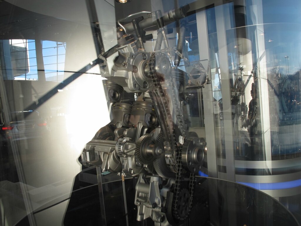

    Вот так примерно эти цепи выглядят , для тех кому не понятно )

    по поводу обрыва цепи.
    после изучения зарубежных форумов узнал, что это распространенная проблема для двигателя N47.
    причем бывают случаи, когда на пробеге 27 тыс. случается обрыв цепи.
    люди в В.Британии платят по 3000 фунтов за замену цепей, шестерней и в придачу коленвала. существует версия, что именно коленвал (и возможно его вибрация) является причиной обрыва цепи.
    у всех начинается с небольшого шума цепи. кто-то ездит с шумом по 15-20 тыс км. а потом не выдерживает и платит за замену цепи + коленвала. при этом некоторые сообщают что после 10-15 тыс км. звук цепи снова появляется. таким образом дело оказывается в дизайне самого мотора а не в браке коленвала или цепи.
    есть конечно и хорошие случаи что люди с пробегом под 100 тыс не слышат даже шума цепи...
    из-за того, что замена цепи в двигателе N47 предполагает почти неделю работы. стоит это в москве порядка 30 тыс руб. по цене запчастей пока не узнавал. и пока не определился нужно ли менять коленвал....
