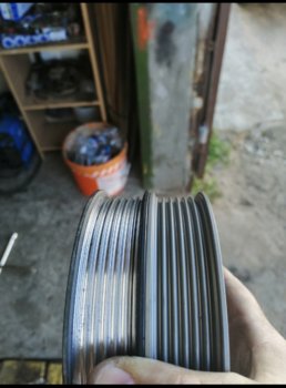

    Всем привет. Хочу заменить шкив Гур, подскажите есть ли аналоги шкиву 32428514565? Очень уж цена на него кусачая!!!
  26. BMW-E83
    BMW-E83 Старожил
    28 июл 2016
    5,030
    анало.говнет
      250.7 КБ
      30
  27. maximus7
    maximus7 Абориген
    17 апр 2020
    3,790
    Саратовская обл.
    разборки пошукай. вот этим бмв то и говнит своим пользователям-много зачпастей нет аналогов или аналог полный хлам на 1000км.
    на том же ВАГ-е таких деталей без аналогов, хороших почти нет.
    з\ы какеи симптомы для замены то? ГУР как т оне так работает?
  28. Michail Pskov
    Michail Pskov Абориген
    15 ноя 2015
    3,947
    Псковская обл.
    Ремень режет, соответственно свистит, проскальзывает и ходит не долго.
  29. maximus7
    maximus7 Абориген
    17 апр 2020
    3,790
    Саратовская обл.
    интересно у меня под 290 пробег на Е84. и как бы все работает. а какой то звук есть только в крайних положениях на полном вывороте колес. но и насос ГУР родной еще)
    посомтрю как себя чувствуют на ощупь ручейки на шкиве, а то мож их уже и нет там)
  30. BMW-E83
    BMW-E83 Старожил
    28 июл 2016
    5,030
    Фото выложил выше.
    У меня сначала в крайних свистел, потом уже нет.
    Ремень нового образца уже не так шкиф шлифует, ибо материал другой.
    maximus7 нравится это.
