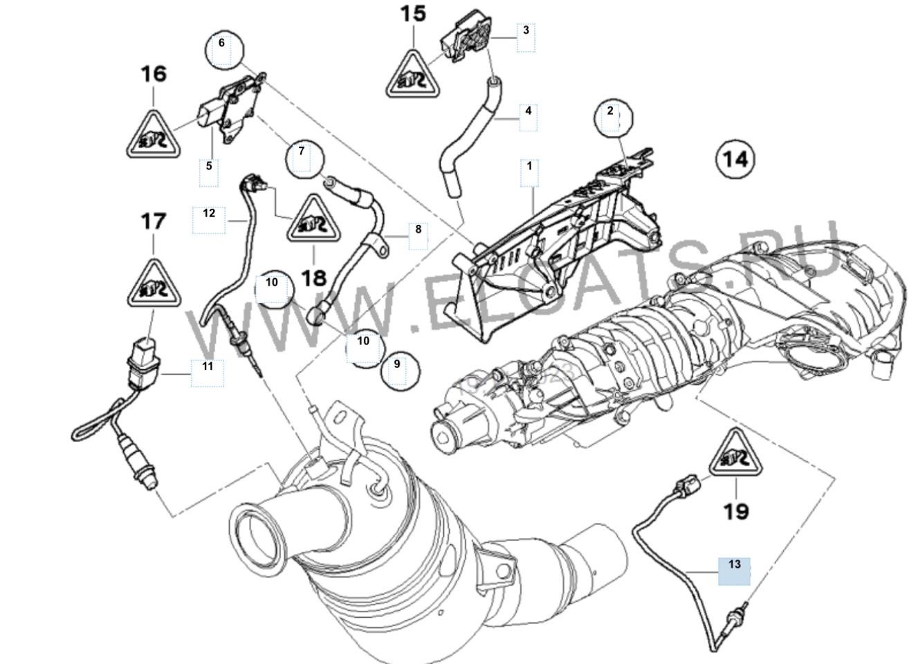

    Привет! Смотри, что нашел!
    Сбило то, что Сажевый в руках держал, там точно датчик температуры один, НО,
    У меня вроде есть второй датчик температуры, может он глючит?
    По схеме из Экзист 13 номер.
    До конца не понял, где он стоит, на впуске?
    Номер: 13627811913

    Судя по картинке и стрелочке - это температура во впускном коллекторе .

    Ну тогда ХЗ зачем это показание -40,05С, датчик на сажевом всего один. Сборка рейна старая, может поэтому.

    Датчик температуры наддувочного воздуха потестирую на днях, но он отвечает за температуру и воздуха с егр.
  9. BMW-E83
    BMW-E83 Старожил
    28 июл 2016
    5,844
    Нашел, потестировал. На холодную соответствует примерно окружающей температуре.
