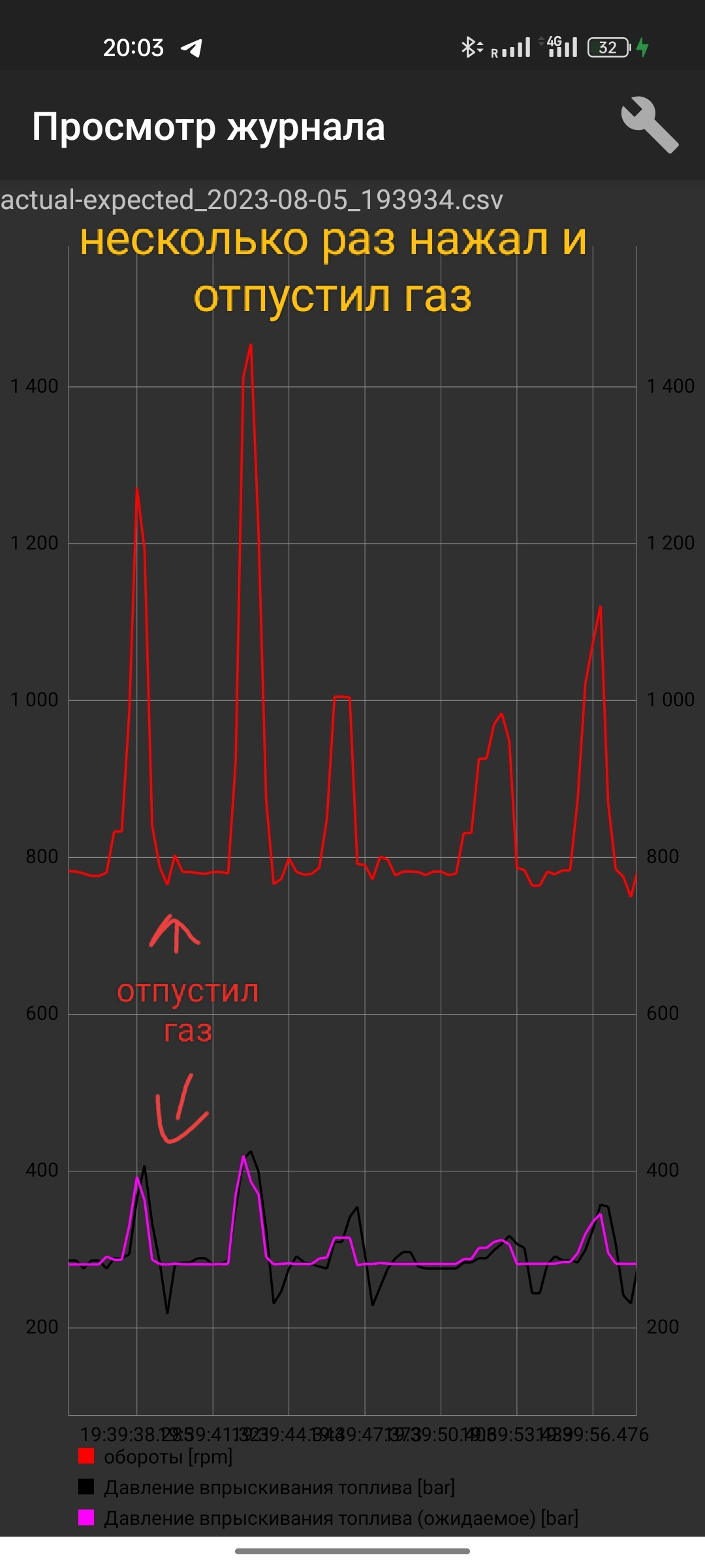

    @MegaMech здравствуйте, подскажите пожалуйста, n47 на е90 АКПП, проседает давление в рейке после сброса газа, соответственно и обороты тоже...
    на ходу, на месте, без разницы, при переключении коробки тоже
    ошибок нет.
    коррекции по форсунка хорошие (одна +0.5 остальные меньше) и они были 2 раза на стенде, сказали хорошие
    менял клапан на тнвд на бош (мог быть брак?), тоже самое, менял клапан на рейке сзади который, ничего не поменялось, не менял только датчик давления, возможно он?
    прикрепил график как ведёт себя давление и обороты
    уже не знаю куда копать) спасибо большое заранее!

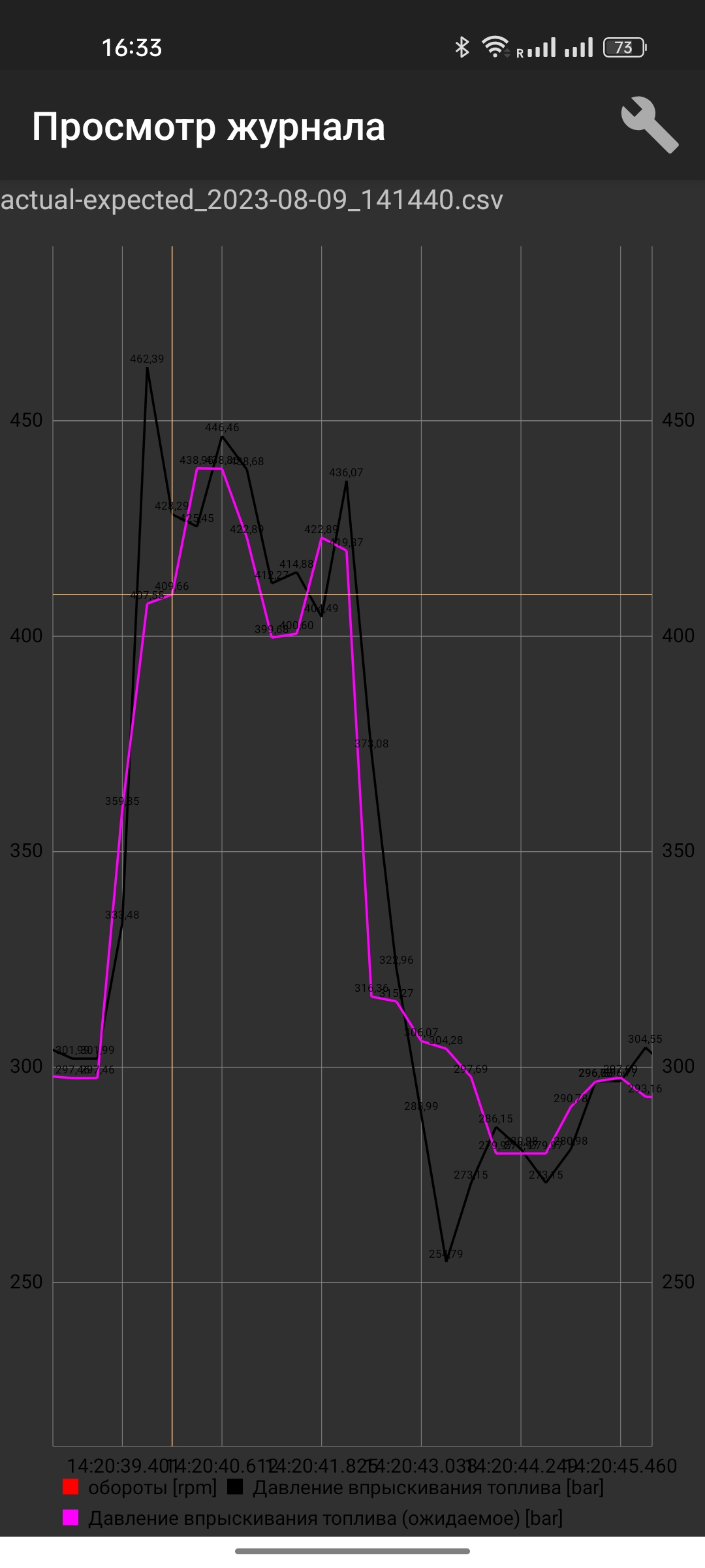

    ещё один график

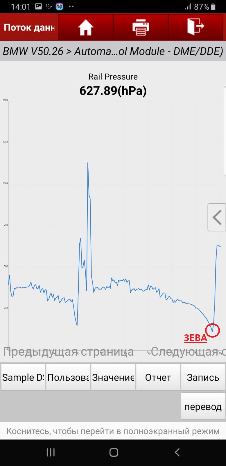

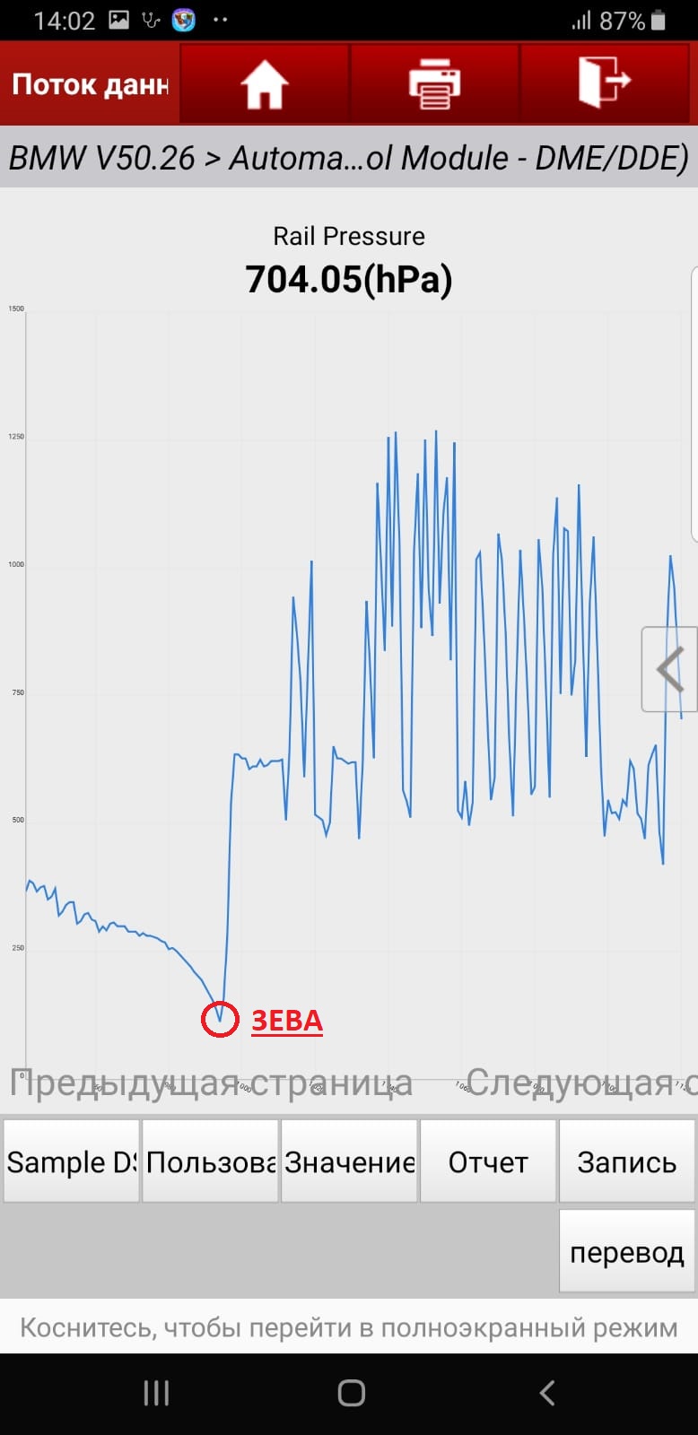

    привем всем,
    подскажите, пожалуйста.
    E90 N47D20. Периодический начала высккивать ошибка двигателя, но каждый раз, когда получается прихеать на сервис - не ловится.
    Взял сканер лаунч, вот что насканировал.
    В момент когда выскакивает ошибка - высокое давление падает (график прилагаю).
    График низкого даваления - прямая линия, только лаунч показывает какую странную цифру: 3797hPa.
    Первая ошибка, которая выскакивает: 3EBA.
    Если ехать дальше, там целый список появляется:
    1.4C2F DDE control unit internal
    2.4C2E DDE control unit internal
    3.4C29 DDE control unit internal
    4.3EBA DDE: Rail pressure plausibility (coupled pressure/quantity control)
    5.4630 DDE: Rail-pressure plausibility pressure-controlled
    6.4580 DDE: Rail-pressure plausibility delivery-controlled
    7.4560 DDE: Rail-pressure plausibility delivery-controlled
    8.4570 DDE: Rail-pressure plausibility delivery-controlled
    9.4590 DDE: Rail-pressure plausibility delivery-controlled
    Насколько я понимаю, это датчик выского давления, мне (кажется) его года 3 назад меняли. Можно ли его как-то проверить?
    Ну или еще какие-то есты сделать, посоветуйте, пожалуйста.
