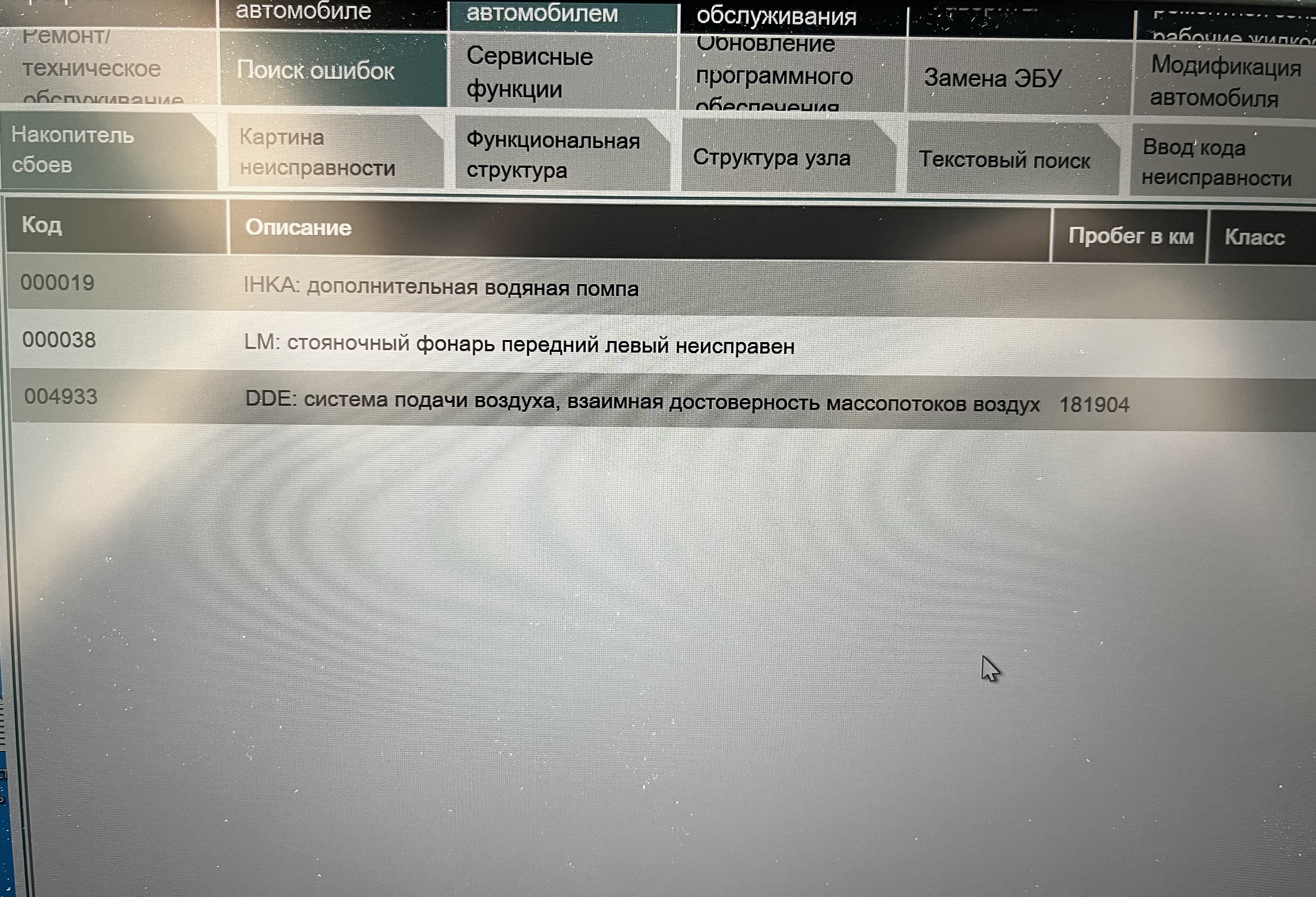

    Всем привет!
    Нужна помощь коллективного разума, а то через 2 недели на дальняк.
    Загорелся внезапно значок DDE.

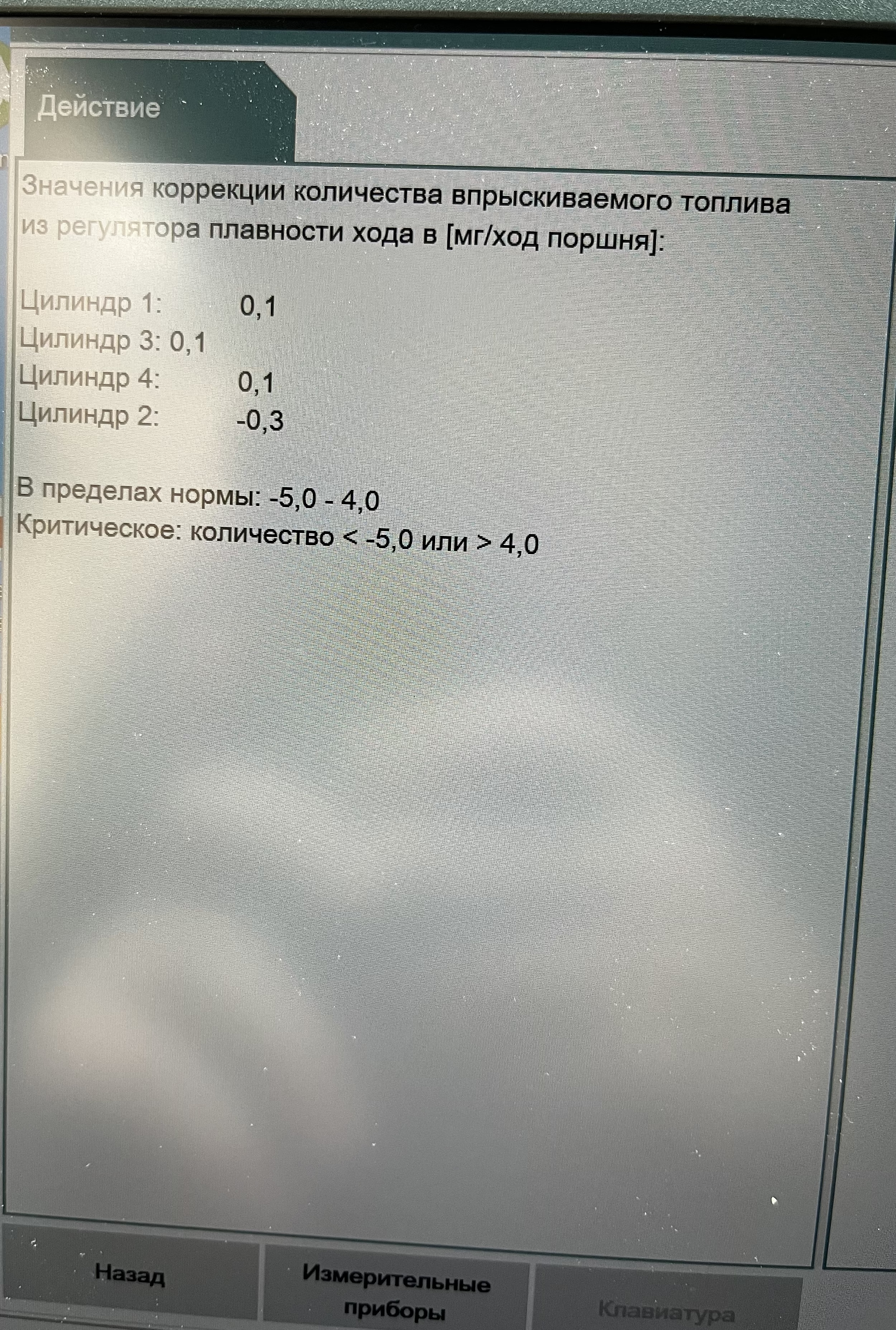

    Комп был под рукой - ошибка 4933. Прошелся по плану проверки, все четко, датчики ок, наддув ок.
    Авто полный сток не резали не шили, е83, 2010, 182 тык.
    Дополнительно глянул сажевый, коррекции, все в норме.
    Ошибки скинул - все зеленое.
    Шо это было?
    Датчик наддува 13627804742 приезжает?
    Впуск мыли 9 мес. назад, было не сильно загажено.

  17. BMW-E83
    BMW-E83 Старожил
    28 июл 2016
    5,777
    Опять спираль DDE и ошибки 4933 и 497D. Небольшая потеря мощности. Ошибка плавающая.
    По плану проверки всё проходит, всё зеленое.
    Правильно ли понимаю, что нужно искать негерметичность?
    Сервисы в Москве тотально заняты на неделю вперед, а нужно ехать на дальняк.
    Диагносты по телефону сказали, что ошибка геморройная, замучаешься искать, но ездить вроде как можно. Можно? ;)

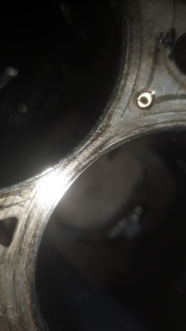

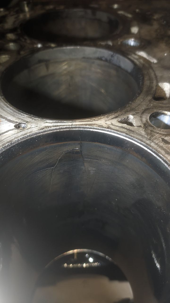

    e91 2007 N47D20A 177hp 180 т.к. автомат, трещины на стенках второго цилиндра, трещина в блоке между 2ым и 3им цилиндрами, провернуло вкладыши.
    Прикидываю вариант покупки немного более нового контрактного двигателя N47D20C без навесного, перекинуть навесное с моего N47D20A.
    Видел на форумах обсуждали проблему того что после такой замены двигателя, N47D20C не крутится выше 3 тис. оборотов, но на зарубежном форуме вроде бы есть обьяснение такого его поведения. Вот успешный опыт здешнего форумчанина. И информация от зарубежного коллеги.
    Вопросы такие, есть ли кто-то с опытом такой замены двигателя? Все ли навесное подойдет от моего N47D20A на N47D20С? Есть ли еще какие то проблемы с такой заменой? Все-таки решаемый ли вопрос с отсечкой на 3000 оборотов? Буду благодарен за любую помощь в этом вопросе.

    Что предшествовало трещинам, что с экологией?
    Пробег весь ваш 180?
    Чип?
  21. Lems
    Lems Новичок
    3 июн 2022
    3
    конкретного N47D20C нету, пока присматриваюсь, на сколько понимаю может подойти от 120d, 320d либо x3.
    трещинам предшествовало по-траивание двигателя, в итоге низкая компрессия во втором цилиндре, со временем тежелое заведение, жор антифриза, глох двигатель
    сажевый не вырезан, присутствуют ошибки, пробег мой около 20 т.км. , однако по вин коду на карвертикал пробег подтверждается
    с чипа по сути ничего нет, единственное что было, это прошивка коробки от alpina d3
