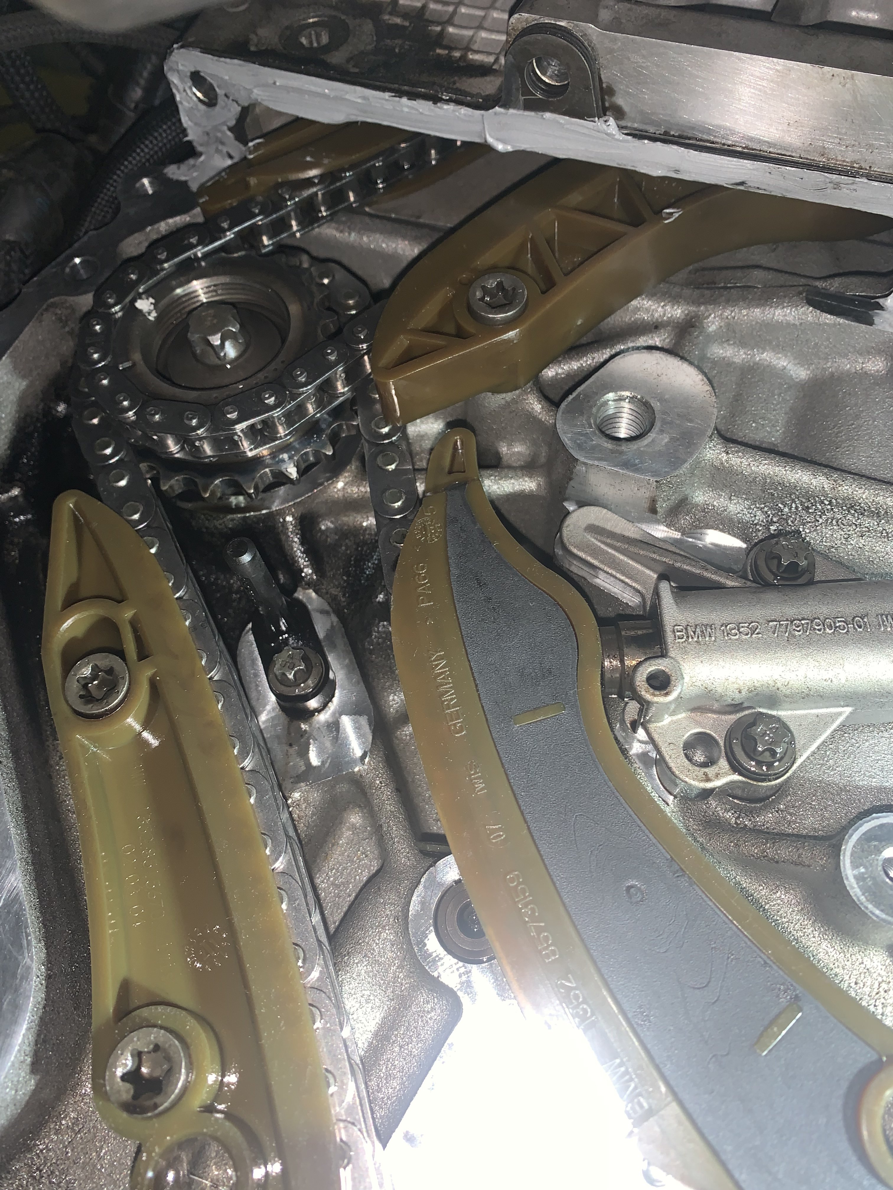

    Небольшой отчёт о замене цепей. Средняя цепь вытянута по натяжителю на 2,2 см, верхняя также имеет хорошее растяжение, по цепи маслонасоса к своему сожалении замер не делал, хотя можно тупо замерить штангенциркулем, знал бы стоит ее менять или нет. Новые цепи установлены верх и низ оригинал, средняя Феби, планки натяжители все оригинал, заменил верхний натяжитель. По факту выход среднего натяжителя 10 мм. Кто будет самостоятельно менять цепи осторожней с крышкой грм, я начал притягивать ее параллельно и погнул одну наборную прокладку головки, пришлось садить с герметичном прийдется наблюдать. Нужно сначала вставить верх наживить три болта затем окуратно садить на направляющие, когда все встало и закрутили монтировать сальник. Работа заняло 1,5 месяца экзист практически на месяц засохатил со сроками. Работа двигателя стала намного мягче.

    Это делается совсем не так. Крышка вставляется руками, в определённом порядке, и потом, когда уже на месте, болтами притягивается.
    Среднюю цепь поставил старого варианта, не усиленную :facepalm:
