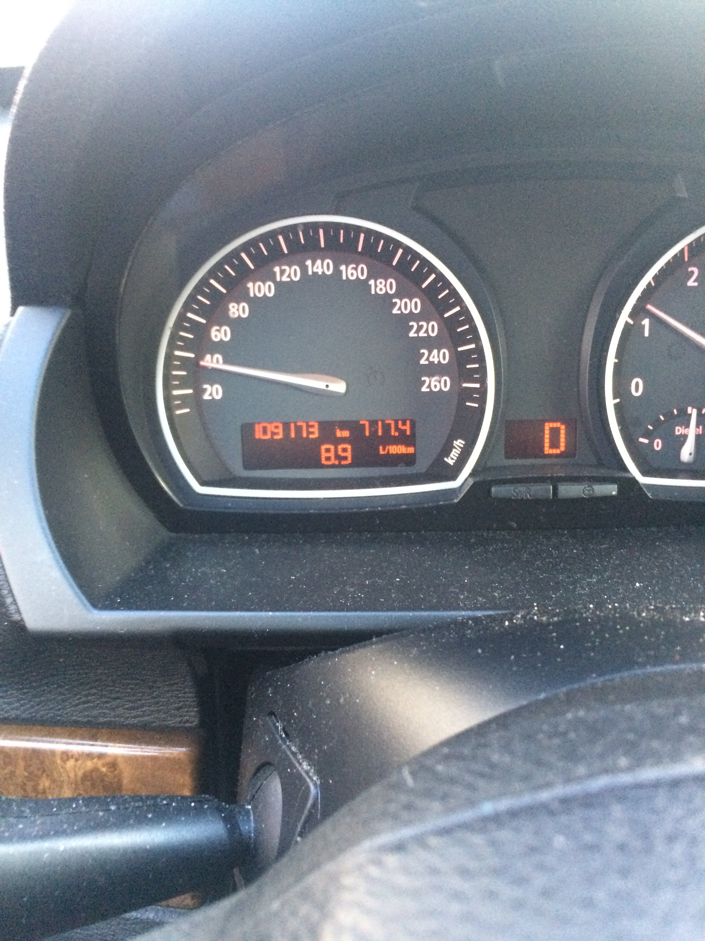

    Вы хотите сказать , что у вас такой средний расход в городе за день езды например , если не поглаживать газ? А так при такой скорости у меня где то 4 будет показывать или меньше. Был опыт езды по Прибалтике со скоростью 80-90 где то 300 км, расход был 4,5 по БК.
