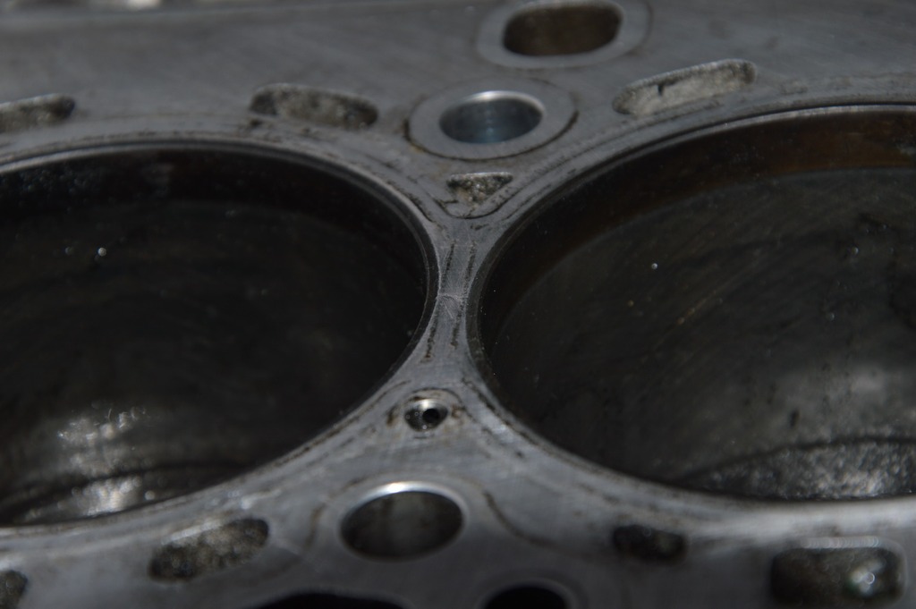

    Это не спор, я во всяком случае не спорил.
    Я тоже считаю что блок менять это правильно, но проблема в том что авто не стоит такого ремонта исключительно финансово.
    И это не лажа, это колхоз, а лажа, это весь этот идиотский двигатель. :)
    И я как вы понимаете уже это сделал, и проехал уже 2500 тысячи, мизер конечно, но обещаю отписывать по ходу "экстремента" :)

    Евгений, уверяю,- стало значительно лучше, как было до того вы знаете сами я полагаю :), сейчас точно так же как и у вас, но соглашусь с туманными перспективами.
    Именно так и рассуждал.
    Затраты минимальны, попытка не пытка, развалится - будем дальше думать :)
    На фото хорошо видно это сверление - в лунке по центру тёмная точка.
    Канал идёт прямёхонько на другую сторону оси цилиндров в рубашку охлаждения.
    Диаметр канала порядка 1.5мм, найти такой метчик приемлемой длины я не сумел, а длина важна ибо угол к плоскости очень мал, пришлось рассверлится под резьбу 3мм.
    Спецстальную шпильку посадил на красный резьбовой герметик.
    Да, длина канала около 45мм

    А почему бы и нет? Канал заглушен! Двигатель не самый горячий, я бы даже сказал что относительно холодный, значит должно проканать. А что за шпилька? Кк выглядит?

    объясните для тупых в чем смысл операции то. вроде как трещины между гильзами появляются. а тут сверлится в стороне. как фриз то перекрывается?
  20. SlepoiPew
    SlepoiPew Завсегдатай
    2 ноя 2014
    1,565
    Так фото выше объясняет все.
  21. BAJIEPbI4
    BAJIEPbI4 Завсегдатай
    14 ноя 2013
    966
    ну тупой я
  22. SlepoiPew
    2 ноя 2014
    1,565
    Сверлится не в стороне, а как раз вдоль перемычки.

    Что за шпилька?
  25. SlepoiPew
    2 ноя 2014
    1,565
    Да обычный винт на 3мм.
    Дело в том, что на фото все вроде такое большое, а на деле шляпку винта никуда не денешь,- торчит над плоскостью.
    Поэтому пришлось превратить его в шпильку, то есть отрезать шляпу и сделать шлиц ножовкой.

    может схематично в разрезе набросаешь чтоб мы поняли
  27. SlepoiPew
    2 ноя 2014
    1,565
    Я не могу понять что именно вы не понимаете на фото, там настолько всё очевидно :)
  28. BAJIEPbI4
    14 ноя 2013
    966
    угол сверления, длина
  29. SlepoiPew
    2 ноя 2014
    1,565
    Я же писал - канал просверлен изначально, фото выше.
    Длина 45мм.
    Угол достаточно острый.
  30. BAJIEPbI4
    14 ноя 2013
    966
    т.е тупо загоняем винт в готовый канал
