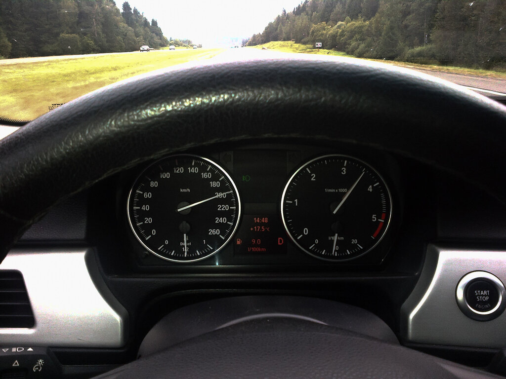

    ну так, хош сказать что в стоке она не едет:), меня пока устраивает количество лошадок и без чипа, гонять по городу нет нужды, а по немецким автобанам идет 190-200 без лишних проблем:), да еще с таким то расходом, а цепи это болезнь мотора и конструкторов, не у всех они наблюдаются...
  25. McRae_
    McRae_ Завсегдатай
    5 дек 2011
    1,554
    rick07
    едет норм и в стоке, но всегда хочется большего :D
    насчет автобана и расхода
    многих эти цифры шокируют :thumbup:

    а че тут не поверишь:) у меня на Shell V-Power Diesele еще меньше ест:) на такой скорости, правда у меня механика, в целом экономичнее...

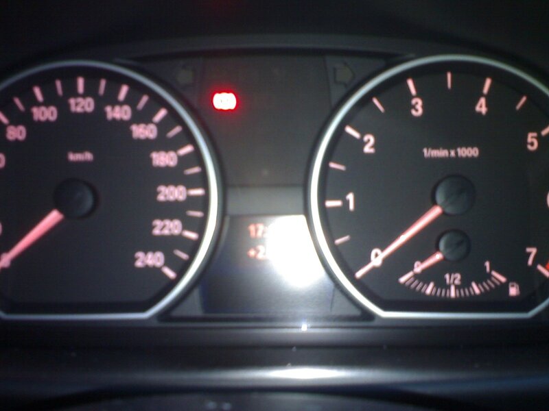

    а у копеек были круглые приборки?
    Я на чипованой по автобанам гонял, в германии очково было с педалью в пол ехать, а мало-ли стуканет, но просратьсь под 4.5 постоянно давал.
  29. McRae_
    McRae_ Завсегдатай
    5 дек 2011
    1,554
    у копеек почти такая же приборка
