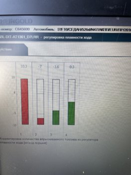

    Купил авто 6 дней назад , хоз сказал мотор капиталил недавно и мотор на обкатке, я проехал с момента сборки 2000км ,замена масла была вовремя как положено все было отлично
    Решил чуть чуть надавать в спорт+ (до 140км/ч) и так 2 раза с 0км/ч
    Потом поехал в нормальном режиме
    Проехал метров 200-300 и мотор стал троить , белый дым , тряска мотора
    Увидел на выпускном коллекторе лежат провода , но он не как не связаны с форсунками
    Делал:
    Прописал форсунки
    Форсы новые(бош)
    Провода к форсункам прозвонил все отлично
    Компрессия в 1 целинное 20(нету компресометра для дизельных машин , поэтому использовал для бензиновых)
    Коррекция 1 цилиндр +10
    2 цилиндр -7
    3 -3
    4 0.5
    Не знаю куда еще копать и куда обращаться , сам с Мордовии и тут сто то BMW нет
      3.6 МБ
      3

    Обращаться к тем, кто капиталил мотор через предхоза. Белый дым через форум не лечится, это антифриз.
    П.с. по видимому пробило прокладку между 1 и 2
