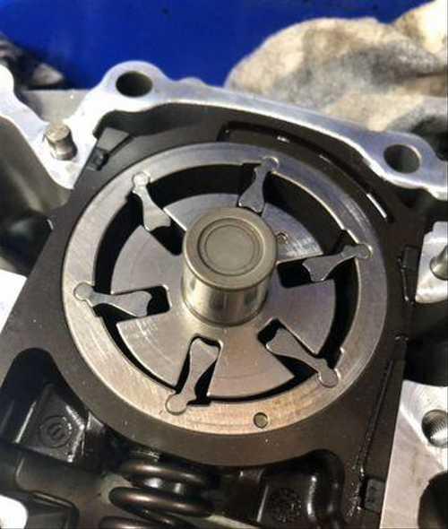

    Я тебе еще раз говорю, не позорься и научись читать техническую документацию.
    Если ты за все время так и не смог проверить факты, я тебе приложу документ.
    Если ты и тут ничего не поймешь я тебе поясню как для особенных. В нем написано что давление управляется смещением камеры за счет пружины. Так же там написано что клапан усекает подачу для того, что бы смещалась пружина, сделано для экономии расхода масла и топлива на ХХ.все, больше он ничего не делает кроме проблем.
    П.С. у меня шок насколько можно быть такими одаренными. Не оказывай людям услуги, не порть машины.
    Фото автору темы наглядно.
    И для понимания, в теме большенство доморощенных горе-мастеров радеют вредными советами для пополнения клиентской базы, стандартная схема по привлечению клиентосов. Ненавижу таких хитро$@опых.

    Все, эти насосы сделаны так, чтобы при выходе из строя клапанов, насос продолжал обеспечивать двигатель маслом. И как сам завод пишет, что повышенное до 5.5 атм давление, влияет исключительно на расход топлива автомобиля.
    Этот, так сказать спесиалист, в каждых темах утверждает, что
    Это лишь подтверждает, что данный индивидуум страдает техническим кретинизмом. Ибо давление в системе смазки воооообще никаким боком не относится к сальникам.
    Я тебе нарисовал картинку на примере n55, но сути это не меняет. Насос только тогда снижает давление, когда через клапан подаётся на него управляющее давление. Если клапан вышел из строя или забилась сетка, это означает, что управляющего давления на насос подаваться НЕ будет. Значит насос будет качать на все деньги и это давление будет ограничиваться как на всех, обычных насосах, редукционным клапаном. ВСЁ. Поэтому ни забитая сетка ни вышедший из строя клапан НИКАК не могут снизить давление в системе.
    Даже если клапан заклинит, вдруг, в открытом положении, то всё равно масла хватит чтобы мотор работал нормально.
    А чтобы насос работал исправно, клапан не забивался и цепи не рвало, вкладыши не наматывало на колено нужно всего лишь использовать правильное моторное масло.
    Для всех моторов, где используются пластинчатые приводные цепи, допускается использовать ТОЛЬКО полнозольные моторные масла.
    А для вкладышей гораздо важнее не состав масла, а его кинематическая вязкость.
    Об этом можешь почитать тут
    https://www.bmwclub.ru/threads/ochen-grustnaja-istorija-pro-maslo.1257320/#post-39739142
    https://www.bmwclub.ru/threads/pro-vjazkost-motornogo-masla-opjat-ili-snova.1431028/

    но ведь при забитом клапане масло не доходит до низа( на картинке как я понял желтые - масляные каналы) , и следовательно вкладыши и колено не омываются им? или я неверно понимаю что то?
    про масло почитаю, сам меняю раз в 4-5к, зимой 0в40 лето 5в40, ПАО 100% синтетика(ну может не 100, как пишут, но нормальное качественное масло)
  15. Антихрист
    Антихрист Старики-разбойники
    20 июл 2010
    19,100
    Масло идёт из насоса - чёрные стрелки.
    Потом оно выходит из фильтра в блок и раздаёт давление по абонентам - красные стрелки
    Управляющее давление - зелёные стрелки.
    И каким боком там коленвал вообще? У него своя магистраль.
    Когда клапан открывается, он подаёт давление по зелёным стрелкам и оно сдвигает, преодолевая пружину, обойму внутри маслонасоса. Если клапан закрыт или забита сетка, то управляющего давления либо нет, либо оно мало, а соответственно давление в системе смазки максимально для данных оборотов двигателя. Если клапан ЗАКРЫТ или ЗАБИТ, это не значит, что в системе ВСЕГДА будет по 5.5-6.5 Атм давления. Это лишь при определённых оборотах и выше, когда сработает редукционный клапан, который будет постоянно сбрасывать излишнее давление в поддон.

    Нарыл тебе твой мотор. Посмотри где берёт масло канал для коленвала и где находится и берёт масло клапан. Этот клапан, даже если будет полностью открытым и стравливать масло в поддон, то на работе коленвала это НЕ скажется вообще НИКАК. Ибо он первый получает масло из фильтра. А если этот клапан забъётся, то мотор только спасибо ему скажет.
    Поэтому просто посылай на..всех умников, которые рассказывают, что из-за этого клапана моторы клинят.
    Моторы клинят от того, что люди туда гавнище льют за бешенные деньги. И, сейчас посмотрел внимательно, когда разбиваются( всё по той же причине говномасла) корпуса балансирных валов. Вот там может быть хорошая потеря давления масла.
    Названия
    Вот тебе одна из причин, вызванная говномаслом. Смотри с 0.20

    При увеличении оборотов крыльчатка сильнее давит на магистраль, но смещается ротор уменьшая объем подаваемого масла, но за счет оборотов, объем масла по прежнему достаточный для работы мотора на пике оборотов.
    На ХХ давление низкое, но ротор смещен таким образом, что крыльчатка загребает большое количество масла при низком давлении. Электроклапан поджимает магистраль, увеличивается давление, которое смещает ротор в то же положение, при котором он будет на высоких оборотах. Получается низкое давление и низкий объем прохождения масла.
    При засорении сетки клапана уменьшается сечение прохождения масла, возрастает давление и ротор постоянно болтается в положении малого объема масла. Возникает масляное голодание, которого на ХХ еще как то хватает, но в нагрузке мотор проворачивает вкладыши.
  26. babls
    babls Старики-разбойники
    13 май 2009
    25,713
    Вьетнам
    Увеличить гидродинамические сопротивления течения жидкости ( либо сечение каналов, либо создать дополнительный барьер).
