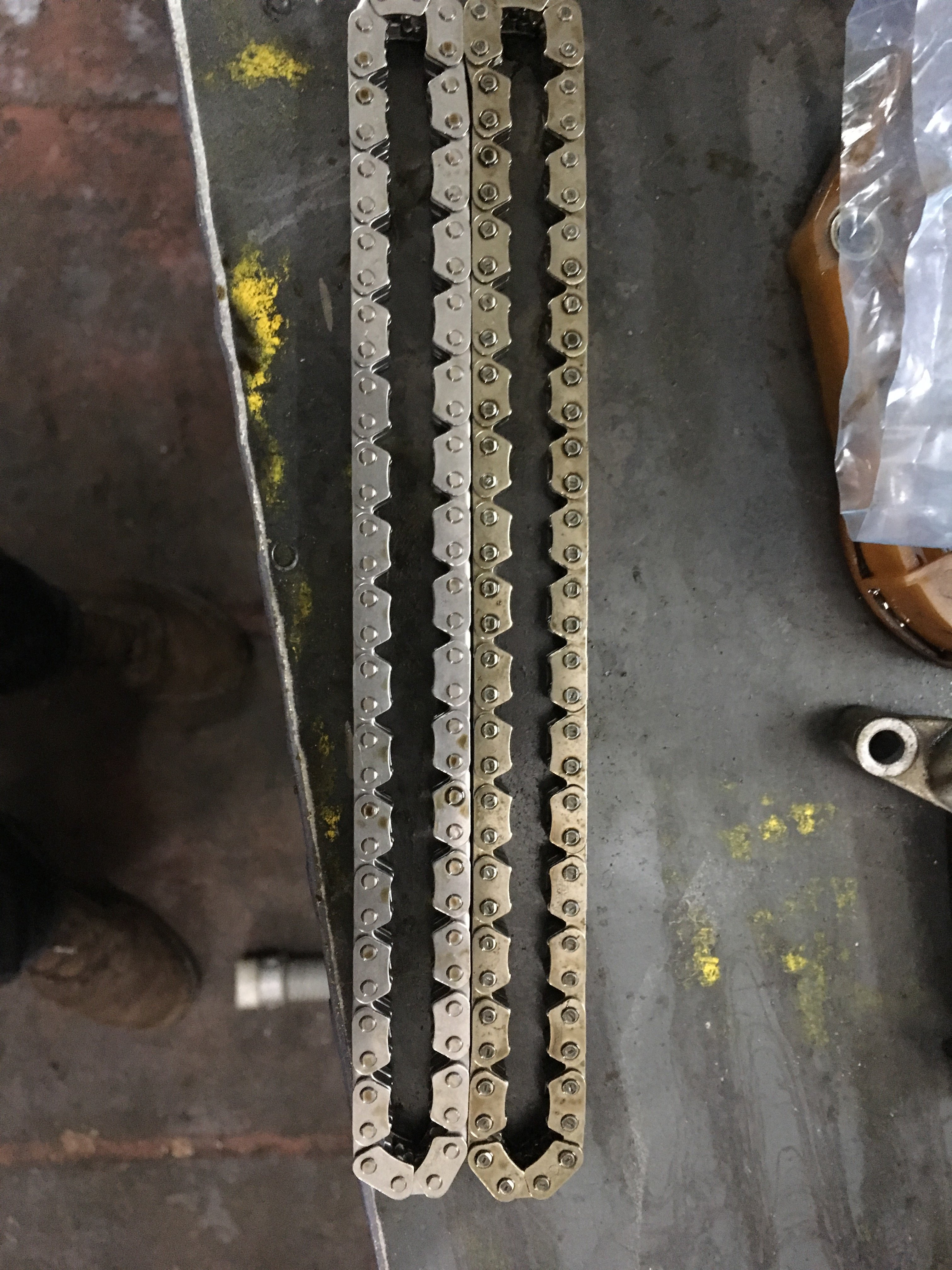

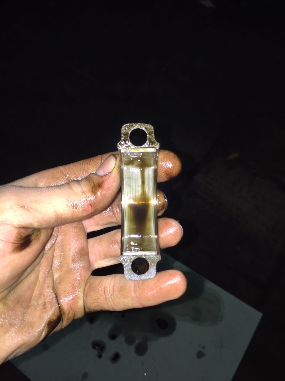

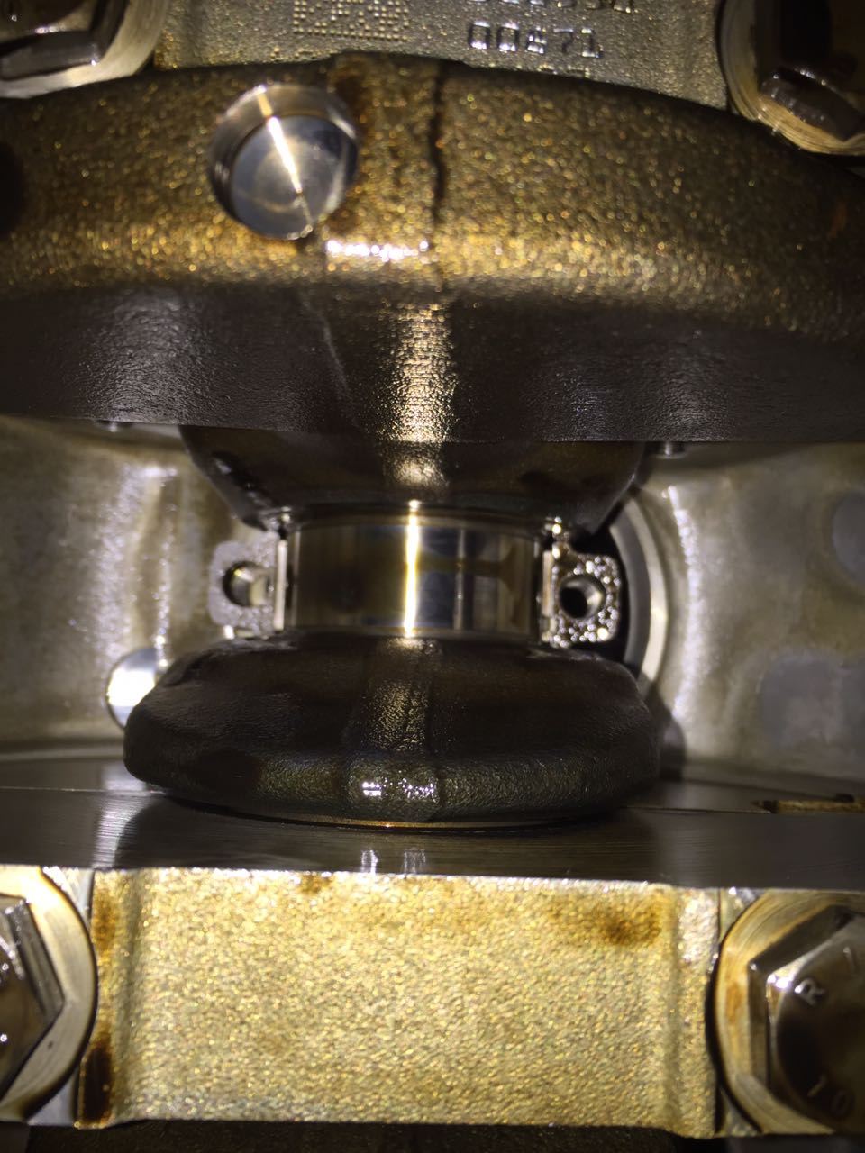

    Короче мужики, грешен, каюсь. Нормальный отчет о дефектовке моего мотора мделать не смог-работы было много, а моторист меня ждать не будет. В общем:
    Пробег 101000. Замена масла 1/7500 км
    Масло разное было. Мобил1 0-40, кастрол 0-40, оригинал с завода только, 1 раз ликви молли молиген нг (зеленый).
    Из плохого:
    Откололась часть направляющей цепи грм.
    На шатунных вкладышах есть очень мелкие риски от попавшего мусора.
    Из хорошего:
    Колено как новое, цилиндры не видно, но расхода масла нет.
    Цепи немного растянуты, но связанного с этим износа нет. Имхо еще тысяч 50 легко с этими цепями.
    Блок балансиров не люфтит.
    Маслонасос не люфтит. Разберу его позже.
    По звукам:
    Гул на холодную и присвистывание остались.
    Мотор стал тише работать-нет впечатления, что что-то болтается в нем, но это не явно.
    На верхнем фото сравнение длин новой и работавшей цепи. На зубьях покоцев нет вообще..совсем.

    примерно как и у меня на 115 тысячах. такие же и впечатления по работе после смены цепей. только не смотрел шейки-вкладыши. кусочек направляющей у меня тоже отвалился, но маленький и лежал целиком не раздробленный. не исключено, что подломили его при демонтаже - сам не видел, но сказали, что он там уже лежал. вообще большого криминала не было на таком пробеге.
    но масло подъедает - от замены до замены (8 тыс) половинку шкалы начинает показывать, а на восьмидесяти пяти тысячах вроде как-то за 500 км до замены литр попросила долить. потом опять без доливок. но я кручу хорошо, считаю нормально в допуске это. совсем без расхода это наверно надо качественно пенсионерить, но не могу в такой тоске ездить никак)

    Подожди, так что все таки виной оказалось? Направляющая?
    Если это не маслонасос и не цепь маслонасоса, то это прямо разрыв шаблонов.
  4. megakeen
    megakeen Живу я здесь
    16 май 2013
    9,863
    А фиг знает. Вины не было по ходу. Замена цепей дала более тихую работу. Насос я разберу-скажу что там с ним.
  5. ximix
    ximix Старожил
    6 фев 2010
    4,969
    Ханты-Мансийский АО
    Так у тебя и цепь маслонасоса была не задубевшая да? Звенья все свободно двигались? Если да, то как раз моя теория о том что какое масло и как часто его меняешь - все таки влияет на то дубеет она или нет. Ибо ты как раз менял масло по феншую, раз в 7500, а не раз в 25-30к как некоторые.

    Обе цепи абсолютно нормальные с виду. Маслонасосная немного вытянулась, но рабочая

    Да особо ничего. Вся эта паника насчет цепей подействовала. Ну шумел движок чуть больше. Толком никто и не скажет что шумит. Не цепь короче.

    Оптимального рецепта нет. Цепочка эта в зоне риска. Тут смотря как ездить видимо. Нагрузка на нее растет на оборотах - когда маслонасос активней качает и при резком изменении оборотов-момент инерции. Если "просто ездить", то (имхо) можно непариться-на ваш век ее хватит. Я выбросил 70тыр на всю эту процедуру. Сильно не обломался, но большого смысла не было. Знаю зато теперь что там было.
