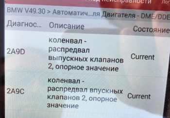

    У меня как то утром загорелась ошибка, у нас в городе нет нормальных специалистов. Считали ошибку через сканер: Screen Shot 2018-08-28 at 11.12.12.png
    Начал, гуглить первым делом везде рекомендуют проверить электромагнитные клапана ваноса. В общем разобрал промыл они практически не грязные были, начал проверять подавая 12v, один клапан по работе явно отличался. Думаю но вот в нем проблема, заказал клапан, привезли поменял. Но чек так и не пропал, заехал к электрикам на сканере те же ошибки. Попробовали скинуть снова появляются. Двигатель как дизель работает. Иста или рейна у них нету, знать бы куда копать дальше.

  5. VRZCorleonE
    VRZCorleonE Новичок
    27 авг 2018
    24
    Привет, у меня не капиталили двигатель, я утром завелся, загорелся чек. Начал гуглить нашел эту ветку форума, начал с простого чистки клапанов. Один даже заменил так как он работал иначе чем другие. Но мне пока не помогло ничего из того что здесь написано. Увидел метод с тряпкой, думал может автору помогло, но он сказал что не пробовал и у него совсем в другом была проблема.

  7. VRZCorleonE
    VRZCorleonE Новичок
    27 авг 2018
    24
    Промывкой не пользовался, масло поменял месяца полтора назад. Не знаю какой вязкости было до этого, сейчас показывает чуть выше нормы залил.

  9. VRZCorleonE
    VRZCorleonE Новичок
    27 авг 2018
    24
    Я его эксплуатирую только по выходным, пока не разу не подливал, так что не могу сказать сколько он кушает сейчас. Обычная городская езда, без всяких тапок в пол. 69-70 км/ч максимум.
    Промыли 4 клапана и поставили на место, но один пометил как сломанный, через неделю привезли я его заменил. Местами с головы на голову не менял, так как думал нашел причину почему ошибка падает.
