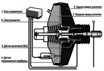

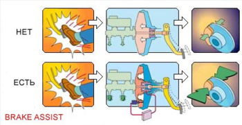

    описание работы системы
    BAS Brake Assist - система экстренного торможения
    Когда система BAS распознает условия экстренного торможения - при резком, но не достаточно сильном нажатии педали тормоза -она автоматически повышает давление в гидроприводе тормозного управления.
    Система ВAS — полезное устройство. Оно распознает момент, когда педаль тормоза нажимают значительно резче, чем обычно и расценивает ситуацию как начало экстренного торможения.
    Алгоритм действия системы ВAS основан на исследованиях последствий дорожно-транспортных происшествий, проводившихся специалистами компании Mercedes-Benz. В ходе исследований выяснилось, что в критической ситуации, требующей от водителя немедленной остановки автомобиля, водитель нажимает педаль тормоза резко, но не всегда достаточно сильно. В этой ситуации на помощь водителю приходит система ВAS. Она постоянно отслеживает скорость нажатия педали тормоза, а блок управления системы непрерывно обрабатывает эту информацию. Если ускорение педали значительно выше обычного, блок управления открывает электромагнитный клапан в вакуумном усилителе тормозов, который соединяет одну из полостей усилителя с атмосферой. При этом вакуумный усилитель создает максимальное усиление и, таким образом, давление в тормозной системе тоже повышается до максимального.
    Несмотря на то, что к колесам будут приложены максимальные тормозные силы, колеса не будут блокироваться благодаря действию известной антиблокировочной системы ABS, которая отрегулирует тормозное усилие до оптимального предельного уровня проворачивания колёс и сохранит возможность удержания автомобиля на заданном курсе. Если водитель уберёт ногу с педали тормоза, то специальный контрольный выключатель отпускания педали тормоза отключит электромагнитный клапан, и действие системы ВAS прекратится. Эффективность системы ВAS неоднократно подтверждалась с тех пор, как она появилась на серийных автомобилях в 1996 году. В признание важности применения этой системы Группа DaimlerChrysler AG в 2006 году получила приз Allianz "Genius" за разработку и серийное внедрение системы ВAS. Слова похвалы и одобрения были обращены к г-ну д-ру Томасу Веберу (Thomas Weber), члену совета Директоров Группы DaimlerChrysler, отвечающему за деятельность научно-исследовательского отделения по разработке легковых автомобилей (Group Research & Mercedes Car Group Development), в апреле текущего года на международной выставке "Auto Mobil International" в Лейпциге.
    "Мы с большим удовлетворением принимаем эту награду, поскольку она красноречиво демонстрирует, какое серьезное внимание при создании автомобилей бренда Mercedes-Benz уделяется вопросам безопасности. И, что еще более важно, мы гордимся тем, что такие инженерные достижения помогают сохранить человеческие жизни", — сказал д-р Weber.

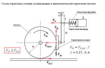

    развеиваем бред без комментариев
    Сила трения зависит от силы прижатия. Если использовать один и тот же цилиндр и колодки разных размеров, то сила трения останется прежней, т. к. если площадь трения увеличивается, то настолько же уменьшается и сила прижатия на единицу площади. Поэтому результат не зависит от величины колодки. Он зависит только от площади поршня в цилиндре. А от площади колодки зависит не сила торможения, а сила нагрева колодки и скорость ее износа.
    проще говоря, для улучшения тормозов нужно наращивать давление, а увеличивать размер тормозной системы только для увеличения времени прогрева до полного отказа, то есть имели на 380мм разгон до 250км ч 3 полных цикла разгон остановка с педалью в пол, установив 400мм ,условно получим 4 таких цикла до перегрева, и все.

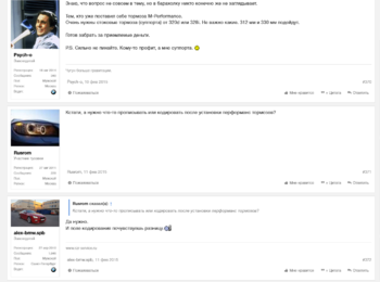

    гуглить ты не умеешь это факт, подобные вещи обсуждаются даже тут, кто в теме прошивают
    https://www.bmwclub.ru/threads/tormoza-m-performance.812433/page-13
    шах и мат
