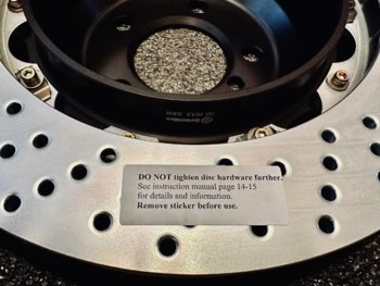

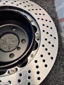

    Судя по конусообразной конструкции центральной части тормозного диска (что явно видно на фото) никакого ручника там не будет в принципе.
  16. VGart
    VGart Завсегдатай
    7 ноя 2014
    1,111
    Вообще если честно на ручник побую) Но судя по фото, которую я цитатнул он все же будет)

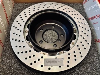

    На фото ниже оригинальнай обычный диск Брембо - центральная часть тоже конусообразная -
    E0E7ACC6-CADC-4446-82CD-52A0BC970B75.jpeg 1BECBBAD-0284-4703-8A06-40A589EC8029.jpeg
    До НГ или в праздничные дни закрою этот вопрос. Но у меня сомнений нет.

    Так а чего я могу сейчас сказать, какие ко мне вопросы? Кроме какой-то переписки ничего нет. Фотки такие, что ничего не видно, все черное. Я реально там не вижу нихрена по твоим фоткам.
    Сделай и выложи пожалуйста нормальные фотографии диска с обратной стороны с нормальным освещением. Чтобы разрешить эту ситуацию (можно назвать спором если так удобнее) мне надо видеть четко ту часть конструктива диска, где должны располагаться и работать барабанные колодки "ручника". Только тогда я что-либо смогу предметно сказать либо в пользу своей позиции или наоборот опровергнуть ее же. Я только за объективность, никакой фантастики)))
    Сделай фотографию вот в таком же ракурсе примерно:
    И сразу все и всем станет понятно.

    Ручник скорее будет, чем нет. Но фото просто гавно адское. На айфон что ли фотографируешь или специально в редакторе затемняешь чтобы никто ничего не увидел? Последний раз прошу, выставь нормальное фото.

    Серьёзно - фото опять ни о чём, ни хрена на нём не видно:mad:
    Неужели так трудно сфотографировать?

    Ну улетел в бан опять JD) выйдет отправит фоточку) Но даже на такой фотке видно, что драм доя ручника есть

    На представленных фотках цилиндрическая часть для барабанных колодок просматривается. Именно просматривается, но я не могу в этом быть уверен. Слишком темные фотографии. Странно так же то, что такой именитый производитель как брембо покрасил ту область, где должны прилегать барабанные колодки. В комплекте поставки самих этих колодок я тоже не увидел. По этому реализуемость "ручника" на этих дисках лично для меня про прежнему не полностью очевидна.
    Хочу дополнительно сказать следующее. В каталоге брембо для задних дисков е65/66 фраза про невозможность работы ручника отсутствует. Такая фраза была и есть только для задних дисков на F01/02. По этому даже если диски JD F02 поддерживают функцию ручника, то для меня и для корневого вопроса во всей этой теме пользы от этого не будет (я изначально затевал обсуждение про апгрейд тормозов на своей F02).
