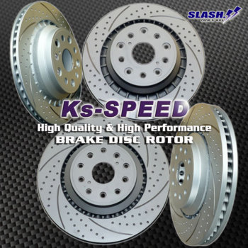

    У японцев есть такие варианты. думаю такие диски и спорт колодки исправят ситуацию
