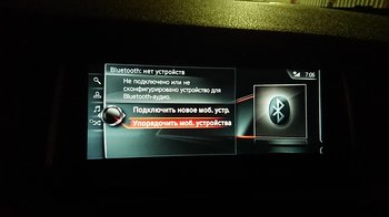

    -покурив форумы решил обновить по, скачав его с сайта бмв. Но после ввода вина, сайт уверил меня в том, что обновлять мне ничего не нужно, так как у меня последняя версия по.
    -пробовал функцию "упорядочить мобильные устройства", тоже не помогло. Телефон видно в списке, но выбрать его невозможно. После каждого выбора опции меню "упорядочить моб. устройства", система говорит мне что устройство не подключено или несконфигурировано.

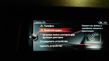

    В бортовом компьютере автомобиля в настройках подключённого по блютус телефона проверьте, стоит ли галочка напротив пункта "Аудио".

    Стоит, и в телефоне и в машине.

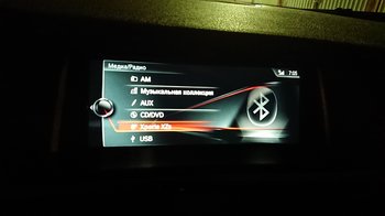

  8. RuskyIvan
    RuskyIvan Новичок
    30 сен 2017
    27
    В общем вот так это все выглядит, но не работает один хрен. Сегодня пробовал другой телефон подключать. Подключается, но музыку один хрен не проигрывает. Мистика.
    Я уже начал грешить на установщиков сигнализации. Короче поеду к официалам, послушаю что скажут. Потому отпишусь.

    В общем съездил к официалам. Те нашли две ошибки. Потерли. Но, как выяснилось, эти ошибки ничего общего не имели с проблемой.
    Версия По. одинаковя на обоих телефонах - Android 8.0.0 Oreo. И, судя по всему это я вляется проблемой. Подключили бгмерзкий яблофон, и он таки работает. На забугорных форумах народ пачками жалуется на такую же проблему, с которой столкнулся я.
    Попробую откатиться до заводских настроек телефона. Посмотрю, может получится чего.
