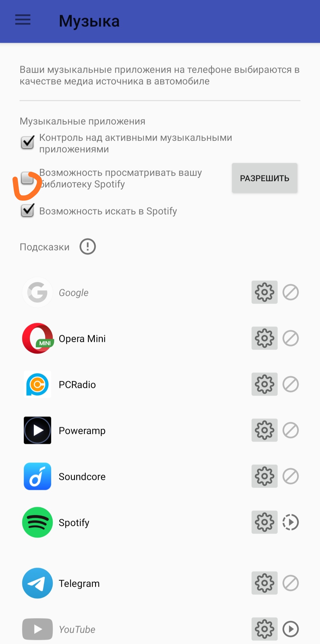

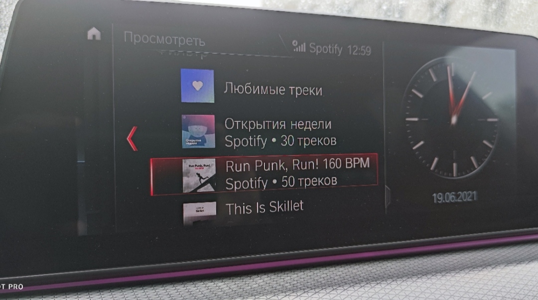

  12. pashttet
    pashttet Участник тусовки
    19 дек 2016
    283
    Башкортостан респ.
    Со времен отвала приложения бнв коннектед в связке со старой версией споти это прорыв!
    Огромное спасибо за инфу!
    Удалось ли поставить галочку "возможность просматривать библиотеку споти"?
    Upd: галочку получилось поставить рандомно, без коннекта к авто. все работает)

  13. Shiller
    Shiller Завсегдатай
    2 ноя 2010
    1,717
    Калининградская обл.
    Я Спотифаем не пользуюсь и даже не знал, что есть такая возможность. Возможно надо дать AAID дополнительные разрешения?
  14. pashttet
    19 дек 2016
    283
    Башкортостан респ.
    Само появилось) все четко, плейлисты избранные видны, поиск работает
