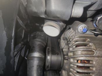

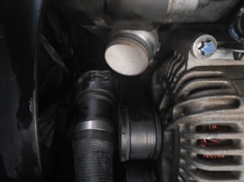

    Я вот второй раз мою кислым теплообменник АКПП. Ибо чуть поездил автомат до 95 начинает греться. И это с + 10 на улице. Летом помыл - 90гр держалось в +30. Сейчас снова помыл - опять 88-90.
    Вот и задумался, чё ж там на рубахе или в основном радиаторе. Потому что на верхнем штуцере из головы на радиатор качественный такой слой силиката имеет место быть.

    Да и вроде на более поздних двигателях/авто, уже когда сто лет в обороте был и 12+ и даже 13, БМВ предписывал 11 лить IMG-20221114-WA0007.jpg IMG-20221114-WA0006.jpg

    Проблема, с которой столкнулся я, это не гнилой металл внутри. Ты к этому фотки выложил, типа всë как новое?
    А сгнило там, где появлялось микропросачивание, и появлялся контакт этой менстры с воздухом.
    Вот на твоей фотографии след от сгнившего кольца. В моëм случае плюсом к сгнившим кольцам раковины в алюминии, в местах где по сгнившему кольцу уже наружу начало просачиваться.

    Да не, я выложил показать белый панцирь внутри алюм патрубка )
