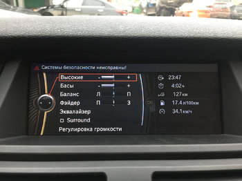

    Я не знаю, что у вас там за такой дефолт, но у меня такой трейс (вполне ожидаемый, учитывая, что он всегда nicht_aktiv для всех E7x):
    И такой результат:
    L7 даже не пахнет.

    Это трейс после кодирования заводским профилем. Свежайший.
    Вот ещё X5 с Top Hi-Fi (сетки обычные, но есть динамики в задних дверях) и фотографией тех же настроек звука:
    https://www.otomoto.pl/oferta/bmw-x5-bmw-x5-e70-35d-2012r-ID6zXpOH.html
    И ещё один с Top Hi-Fi:
    https://archiwum.allegro.pl/oferta/bmw-x5-e70-i7147804932.html
    У обоих никакого L7. Поэтому это как раз я не знаю, что у вас "накодировано".
