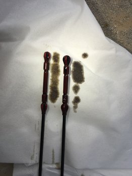

F15 Может ли так выгядеть масло через 13км после замены

    Масло не меняли сам у од так попал на ф02 4,4 битурбо. Там щупа нет, но по всем признакам тупо не меняли

    При заменах делаю промывку. После слива старого масла заливаю полный объем промывочного и машина работает на холостых полчаса. По времени это вполне можно сравнить с поездкой 13 км. Во время слива промывочного, оно заметно темнее, но еще сохраняет прозрачность и имеет нормальную густоту.
    Судя по образцам, масло сработалось и имеет консистенцию воды.
    Я бы заменил на новое. Считая, что у дилера сделал дорогую промывку. Тем более, если предыдущий собственник катал 25 т.км., что даже по Европе очень много, а у нас, масло умерло 15 т.км. назад.

    По-моему все норм.. оно сразу темнеет

    дывным давно, была такая ситуация с "автоганзой" принимаю машину после сервиса по замене масла, вытаскиваю щуп - масло черное.
    мастер: " так это же дизель" так и должно быть.
    отвечаю ок, тогда сейчас оплачу второй раз эту замену и меняем при мне
    поменяли..ждем минут 20 машина на холостых работает , глушим проверяем - масло чистейшее.
    Денег за вторую замену с меня не взяли :)

    С работающим ЕГР темнеет через три -четыре тыс.км.
    А если ЕГР отрубить, через пять -шесть

    Ну я имею ввиду, что как на бензе не будет обстоять ситуация, всегда уже есть чернота легкая, к 5 тыс уже чернота на щупе дикая, по салфетке понимаешь, что не все так страшно) 30 тыс пробега 4 замены
  15. bamaboy
    bamaboy Завсегдатай
    4 фев 2014
    668
    Хотя да, у тс всё-таки не меняли походу, присмотрелся получше к фото
    Это видок как раз тыс на 5
    Вообще очень трудно понять на дизеле
    Обычно смотрю на щуп до сдачи авто и после приемки сразу, тогда ситуация налицо

    может! Был у меня случай, являсь владельцем бмв х1 дизельным, а это был у меня первый дизельный авто, тоже наступил на эти же грабли. Поехал на ТО к оф диллеру, поменяли масла фильтра, выехал из сервиса и решил проверить уровень масла, достал щуп а там такое же черное масло, естественно что я первым делом подумал, что масло мне не сменили а денежку взяли, вернулся обратно в сервис и начал предъявлять претензии :) вообщем в итоге они пригласили меня в рем зону где проходила ТО дизельная трешка, при мне залили новое масло, дали ей поработать минут 5, и достали щуп, масло на нем уже было черным!!! Так что не беспокойтесь всё у Вас впорядке! Такая специфика дизелей!

    А что здесь надо подумать? У меня так, который слева около 2-3 тыс км. Справа 10-15 тыс км

    ТС, как сменишь масло, достань щуп через 13 км, тебе сразу станет все понятно.
    Вполне уместно с твоим автомобилем и заказ-нарядом прямиком в кабинет к директору этого дилера зайти, попросить заменить и компенсацию!

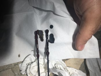

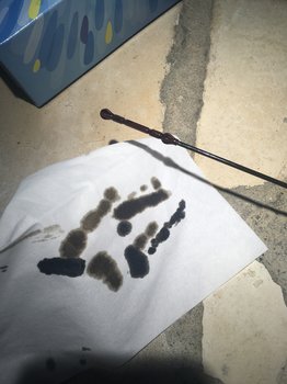

  30. x5gtr
    x5gtr Новичок
    9 сен 2015
    15
    Беларусь
    сегодня вторая попытка поменять масло, на этот раз в гаражном сервисе т.к. ОД в ремзону пускать отказались.
    еще раз как было:
    как стало:
    пробег после замены тот же, 13км
    масло и фильтр куплен у ОД. по номерам из инвойса первой замены
