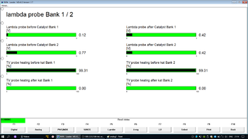

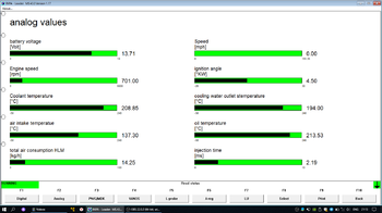

E53 Может кто-нибудь увидит что-то очевидное в картинках из INPA? Почему время впрыска такое большое?

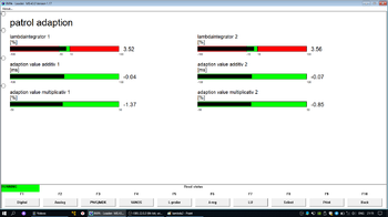

    Кидай адаптации по смеси.
    Из тесто можешь еще кинуть логи по расходомеру. Желательно на 3 или 4 передаче с тапкой в пол, чтобы тахометр в красную зону уперся. Правда быстро ехать будешь при этом :)
    Из приборки моментальный расход на холостых без потребителей тоже может быть полезен. 4 тест по моему, но это не точно, не помню с ходу. Там литры в час показывает и цифры скачут.
    UPD.
    Тьфу ты, другая тема :D Тут уже есть адаптации по смеси. Хотя если до этого недавно сбрасывались, то они не актуальные на скрине.

    18 как и когда были каты и 4 лямбды
    Меня смущает ещё такая штука - когда в Rheingold пытаюсь провести тест на правильность подключения зондов, оно мне включает 1500 оборотов и говорит погреем их. И не завершается. Т е оно видит что у меня америкос и хочет прогреть задние лямбды которых нет что ли?

    Правильность работы газа зависит от правильной работы параметров бензина ,если по бензину что то не так то и газ , будет криво работать.
    Надо бензин налаживать сначала , графики и что по ним можно понять ? ну есть некие данные при определенных условиях и что дальше ? а где норма или где превышение и в чем превышении там можно понять ? если понятно не вопрос делаем выводы - устраняем.
    Я не зря просил топливные коррекции INPA после пробега в 200 км хотя-бы, на бензине надо.
    Понятное дело что после сброса (адаптаций по зондам все сбросится по нулям ! и вот после пробега нужно смотреть в топливные коррекции в каких они моментах (( если предел достигнут по превышению корректировки смеси , и DME больше не сможет делать поправки к стехиометрии - то приготовление смеси сваливается в раскрытый цикл ,а еще точней в аварию и DME начнет готовить смесь по внутренним топливным картам не опираясь на показания датчиков - что и ведет сразу к жору бензина и потеря тяги.

    200 км "ориентировочно" - дается для того чтоб набрались адаптации по топливной коррекции.
    а именно
    Добавочные значения адаптации ряд1\2 ( ms)
    Умножающие значения адаптаций ряд1\2 (%)
    Потом смотрят на эти показания в каких моментах они находятся (ms) и (+\- %)

    Сделал скрины
    Но, если не трогать педаль газа, угол уменьшается и время впрыска увеличивается сами по себе через 5 минут становится как на первых скринах!
    Жму газ в пол и отпуска - опять норма (как на новых картинках)
    Что происходит

    Почему на этих скринах у тебя температура в других единицах?
    И обрати внимание, на новых скринах - угол зажигания в норме. Что сделал? Я уже давно пытаюсь разобраться от чего зависит этот угол.. у меня он тоже в минусе на ХХ всегда почему-то.
  16. Oleg_Zh
    Oleg_Zh Завсегдатай
    6 фев 2015
    587
    Украина
    А, что это за температура жидкостей около 200 С.
    Это все уже должно бы разорвать...

    ну понятно же, что в фаренгейтах указана температура..
    меня смутило, что на первых скринах температура была в цельсиях, может другая версия инпы другие цифры показывает?

    Да я надыбал Mike's Easy BMW Tools где "всё в одном" ставится. Но INPA там все градусы в фаренгейтах показывает остальное норм.
    Да с этими углами у меня непонятная ситуация. Я писал выше. После запуска двигателя угол и время впрыска в норме, а через 3 минуты
    (ровно. сегодня засекал) уходят к первым скринам и коррекции тоже сильно смещаются в минус. Сегодня поставил новый расходомер. Расход воздуха под нагрузкой (кондей и фары) - 15-16 Без 11-12 и дело не в нём оказалось

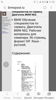

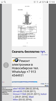

  25. Ice1k
    Ice1k Абориген
    16 июл 2013
    3,920
    Новосибирская обл.
    Берешь мануал по конкретному двигаиелю , обычно пдфка и там все описано.

  27. Ice1k
    Ice1k Абориген
    16 июл 2013
    3,920
    Новосибирская обл.

  29. Ice1k
    Ice1k Абориген
    16 июл 2013
    3,920
    Новосибирская обл.
    По м54 есть подробная пдф , правда на английском.
