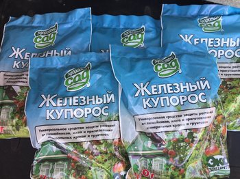

    Итак, залезли на крышу, посмотрели участок, на котором прошлой осенью опрыскивали зеленый мох железным купоросом. Обнаружено несколько клочков черного убитого мха, в основном сошел видать по весне со снегом,новый больше не нарос.
    Вердикт - железный купорос работает, для здоровья и прочих насаждений вреда не обнаружено. Расход советского супер-чудо-средства - один пакетик 250 грамм на 5 литров воды, цена одного пакетика - 47 руб. в ОБИ.
    "Проверено в нашем колхозе" (С), работает.
    Рекомендую в общем.
    Кстати, практически готовый бизнес проект (стартап типа) - разбодяживай, разливай и продавай инновационный продукт, изготовленный с применением нано-технологий. Норма прибыли, если цену поставить примерно как у Фитостопа, будет 1000% (одна тысяча процентов) ну или десять концов по-нашему.
    В нынешней безграмотной бизнес-среде с такими же невежественными потребителями можно поиметь успех!
    Тут главное секрет состава ингредиентов никому не выболтать :).
