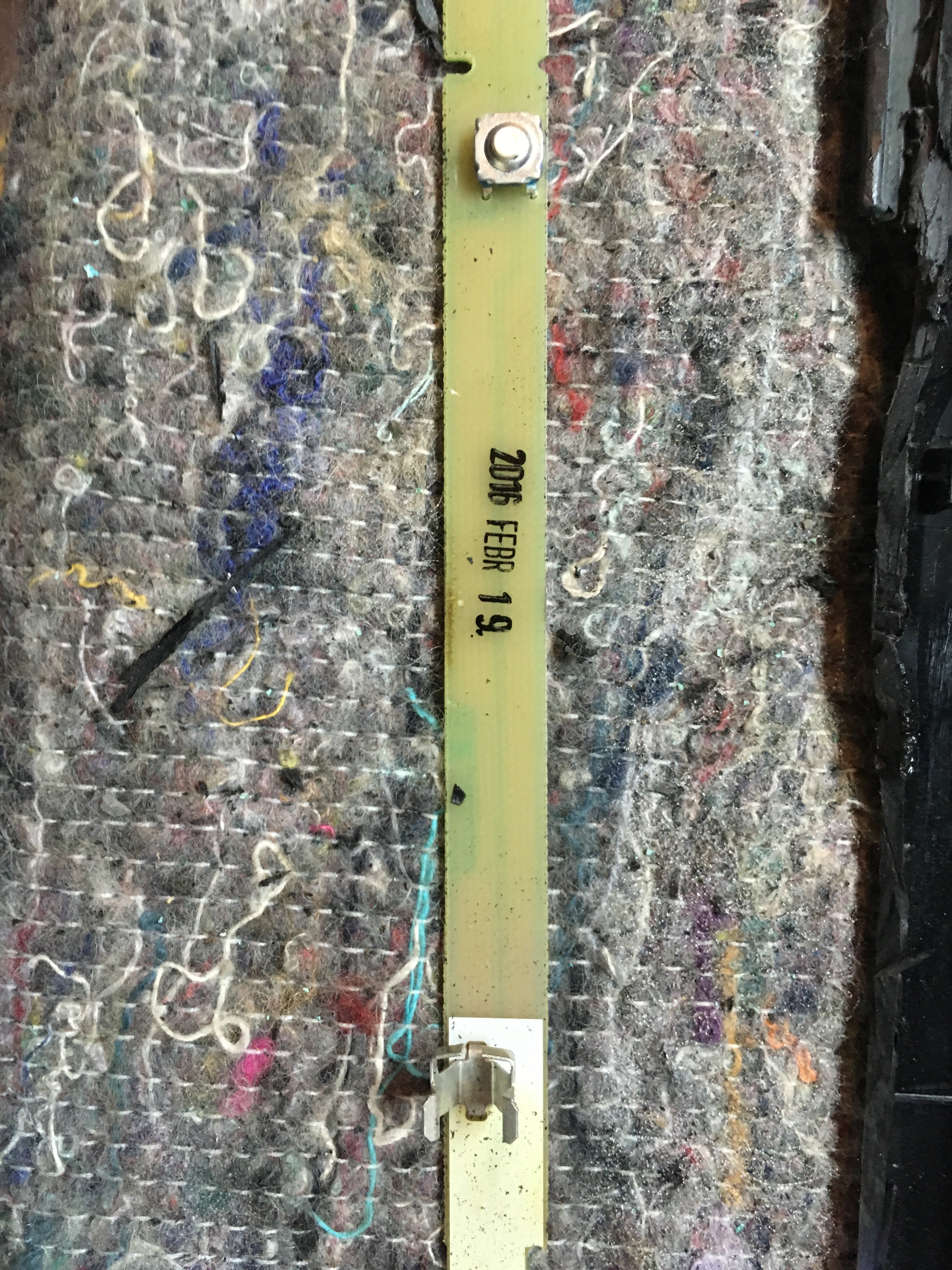

    Пс. Где купить планку подсветки номера??? Какаято изда,ссссссскккккк, сняла. (((((

    Надо же, планки воровать начали...:facepalm:
    От Е83 посмотри. Они такие же, но дешевле. Ещё на Али глянь, китайцы уже пол Е53 изготавливают.:D

    К сожалению,- планку они не делают. Неоригинала я так и не нашёл. А если там, что и есть на Али или Ebay- то дороже даже, чем у нас. :cry: А сейчас ещё и рубль сыпется.

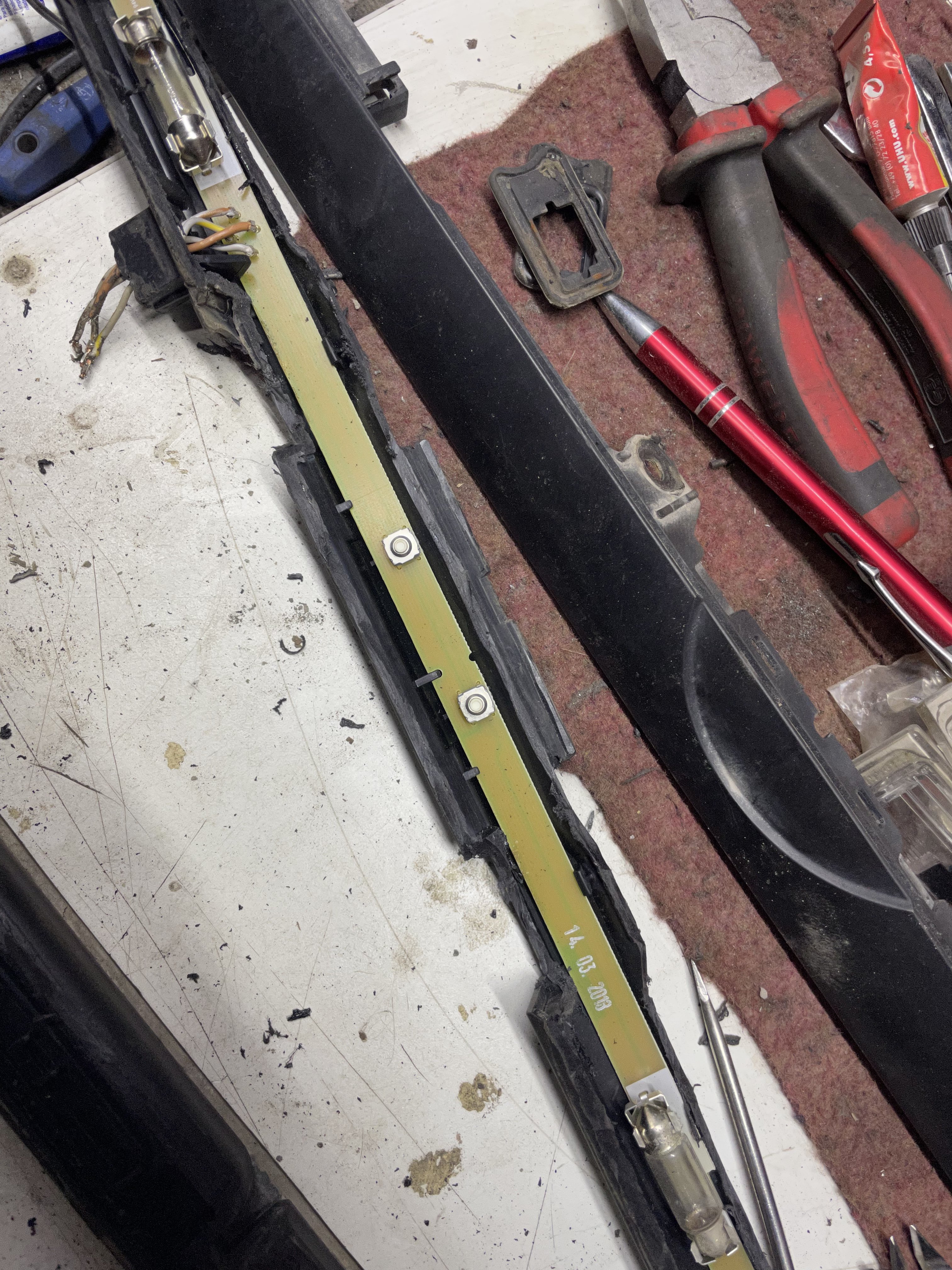

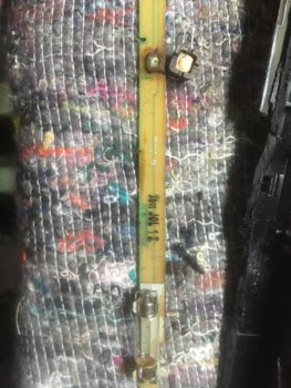

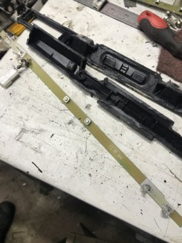

    Хрена с два. Планка только оригинал. Ценник конский(в соотношении конструктив/цена)
    У нас тоже воруют. Народ приноровился, берут от е83, стявят свою декоративную планку и вуаля.

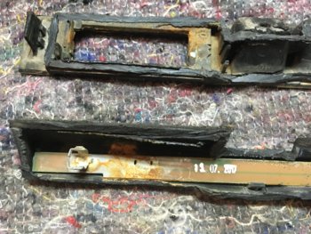

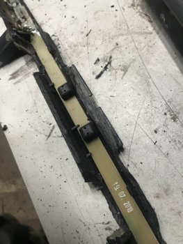

    Я как занимаюсь их ремонтом, могу отметить прискорбный факт. Новая живёт год… потом качели с вероятностью 50х50
    Как правило отмирают микрики, но бывает и дорожки на плате. Вот такая реальность
    Ещё две годовалых лежит не вскрытых

    Да нет там ничего вообще сложного, Мне сделали на одних проводах, кнопки только заменили.

    У меня старая так же. Провода и микрики, и все работает.

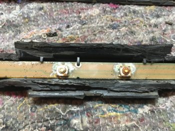

    Одни провода тоже не есть хорошо. Потому что старые дорожки могут коротить, что часто и происходит :)
    Микрики тоже должны быть с влагозащитой. Ну т вишня на торте, если порвана резинка над микриками, можно планку выбросить и не греть голову

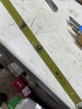

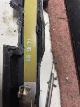

    У меня на планке подсветка правая пропала. Я сдуру всю планку разломал (распилил) добрался до платы и понял, что делать с ней нечего- коррозия уничтожила плюсовую дорожку на правый контакт лампочки. Я тупо взял его с левого контакта и проводок протянул к правому.:idea: Засверлился напротив контактов- прям на них намотал и соединил проводком этим. Планку (зазря раздербаненную) склеил пистолетом, отверстия под провод ими же от влаги залил...
    Пока всё работает! Но я, (как только жаба отступит):D собираюсь новую, всё же прикупить!

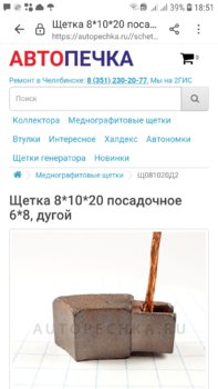

    У меня на е70, когда моторчик сдох поменял две щетки и все заработало. Моторчик снять делов минут на 30. Заказывал щетки тут

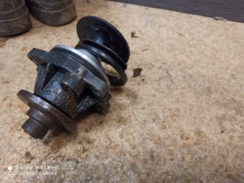

    Всем привет! Прошу вашей помощи. Есть две проблемы. Первая это с прогревом двигателя. Очень долго прогревается и на ходу остывает. Радиотор мыл летом. Термостат основной поменял вчера ситуация не поменялась. Вторая связана с печкой. Еле дует тёплым воздухом из центральных дефлекторов. По бокам вообще не дует, только если механически перекрыть центральные, то начнёт чуть чуть поддувать. Это все в положении три точки красная. Если перевести в холодное положение, то чувствуется сильнее поток холодного воздуха. Обдув стёкла работает. И ещё момент что если стоять на месте и включить печку, то температура двигателя пот7 тесту моментально остывает…. Подскажите, пожалуйста, куда копать…заранее благодарен
    Х5 е53 3.0 2002 год
  19. Чёрный Самурай
    Чёрный Самурай Абориген
    8 сен 2013
    3,366
    Пермский край
    Была похожая фигня, замена термостата не помогла. Спасло то что потекла помпа.
    А у неё оказывается крыльчатка развалилась...
