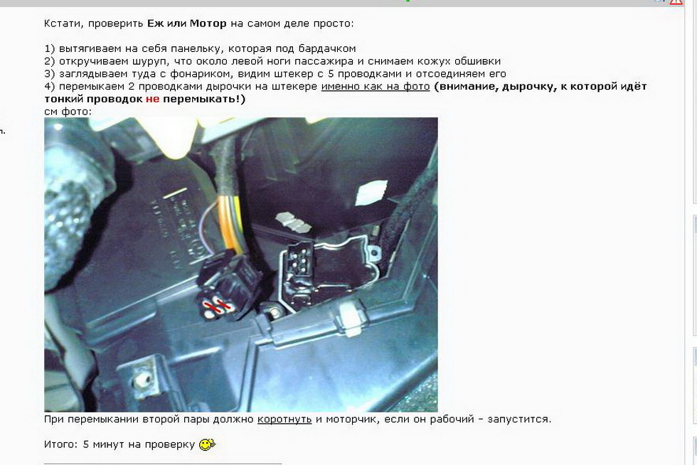

    Проверить ежа можно отсоеденив его разъём, затем нужно перемкнуть контакты на фишке что от машины идут. Какие - на форуме где-то было. Если мотор закрутится (на max) скорости - ёж под замену.

    Ещё вопрос..ну вдруг кто знает. Может у кого снятый весь блок печки.....
    Снаружи всего блока,от мотора отопителя, куда выходит провод?????
    Почему спрашиваю.....
    Хотел ,перед снятием торпеды,проверить напрямую ,работает мотор или нет. Те прям на проводку к мотору дать 12 вольт.

    Ну так есл перемкнуть котакты на фишке - напрямую на него 12 в. и придет

    Скорее не так понял. Обычно люди с этого начинают. Эта картинка, икона бмввода. Но ты уверенно начал о моторе, именно поэтому я подумал что всё уже проверено. Более того, упоминалась разборка, что и навело на определённые мысли.

    Да спасибо. Поглядел уже.

    Получается провода с мотора только на эту фишку приходят?
