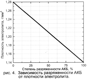

    Нет, не удивляет. Но тольки циферки и, соответственно, влияние сильно разные. При падении заряда со 100% до 50 (т.е., в 2 раза), плотность уменьшается на 5 с небольшим %. Если пересчитать это при сравнении 90 и 70 АЧ, то разница получается около 4%.
    Конечно, если разряжать аккумулятор "в ноль", то он всяко может помереть - и это не зависит от номинальной емкости. Но мы говорим о "живом" аккумуляторе. Да и разрядить "в ноль" менее емкий аккумулятор проще, чем более емкий.

    Странная табличка. Наполовину разряженный имеет плотность 1.20-1.21. Это цифры из разных источников.

    RoadLASER Вы совсем всех запутаете.
    Если Ваш
    то его надо выкинуть.
    Приведённый вами график не относится к автомобильным АКБ, смотрим таблицу
    Затем смотрим какую ёмкость имеете при охлаждении АКБ.

    IG0R
    Чего и куда выбрасывать? Ты бы не поленился и прочел, о чем речь идет.
    СЫ. На всякий случай, на моем графике по осям плотность и степень заряженности. А ты о чем подумал?
    СЫ.СЫ. А чем "автомобильные АКБ" отличаются от других? Может, в них "автомобильный электролит" залит или внутри "автомобильный ток" течет? :)

    RoadLASER С АКБ я погорячился - не надо выкидывать, он нормальный :)
    А график действительно не правильный, там плотность в 1000 раз больше указана, но смысл верный.

    График правильный - ошибка в размерности плотности. Плотность не в 1000 раз больше, а в 100 :)

    1 см =10 мм
    1 куб.см = 10х10х10.
    (Ни чё, бывает :) )
    Вот Удобный график, хотя тоже не совсем правильный

    А, ну да, ступил :)
    А у тебя не такой график, как у меня. Мы ведь выше обсуждали тему зависимости плотности от заряженности, а не от температуры
