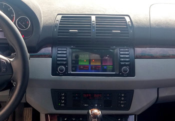

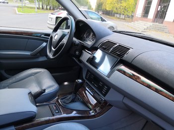

    У меня тоже был бизнесСД. Да я не особо советчик, т.к. было всего 2шт их. Сначала купил такую XTRONS PB7653BAP:
    https://www.aliexpress.com/item/XTR...873.html?spm=a2g0s.9042311.0.0.27424c4du8Vkss
    всё идеально работало хоть в мороз, хоть в жару, никаких глюков, отличное качество, но не нравился маленький 7" экран с не очень хорошими углами обзора - не мог в полной мере насладиться всей прелестью Андройда в машине.
    Заменил на такую XTRONS PE9853BPL:
    https://www.aliexpress.com/item/XTR...017.html?spm=a2g0s.9042311.0.0.27424c4du8Vkss
    Выбрал того же производителя, т.к. качеством предыдущей был доволен на 99.9%
    Но первая пришла с глючным wi-fi и usb (на холоде не сразу запускались, но это была беда 95% балалаек всех производителей на этой платформе PX5), заменили по гарантии без вопросов на новую (хотя я у старой уже пилил углы рамки) и сейчас доволен на 150% - шикарный большой экран с правильным соотношением сторон, с отличными углами обзора как у IPS, быстродействие, офигенная картинка с камеры заднего вида, ничего не глючит, отлично всё работает.
    Если верить 4pda, то еще хорошие производители Dasaita и Kanor:
    https://dasaita.aliexpress.com/store/600991?spm=a2g1y.12024536.pcShopHead_5904672.0
    https://kanorcardvdplayer.aliexpress.com/store/920827?spm=2114.12010612.pcShopHead_6044285.0
    У них тоже адекватный сервис, при появлении проблем не уходят в игнор и пытаются чем-то помочь, хотя и не сразу )) Но тем не менее у них, как и у xtrons есть гарантия, что не маловажно для Китая.
    Основной совет: PX5 платформа, 8ядер, 4Гб ОЗУ, 32Гб встроенной и от нормального производителя. Остальное - дело вкуса, кому-то нравится "под оригинал", но приходится мириться с мелким не удобным экраном. Мне больше понравился 9" экран без убогих крутилок и бесполезных хардовых кнопок (никогда ими не пользовался, вообще не понял зачем они нужны), на фото выглядит "так себе", а живьем очень даже не плохо вписывается в интерьер Е53.
