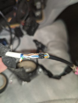

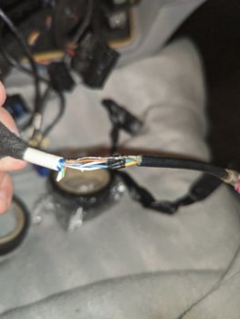

    Добрый вечер! Авто BMW X5 E70, 2008 год, дооснащен CIC. Начал мерцать снизу монитор, подскажите в чем проблема? Нашел инфу у человека с драйва, у него мерцало и выкл монитор (у меня только мерцает), он разобрал и нашел проблему в кабеле от монитора в CIC. Я тоже разобрал и увидел что видеокабель собран из двух частей. Может быть из за этого?
    P.S. и почему некоторые проводки выходящие из белой оплётки (слева) никуда не подсоединены, просто отрезаны? Спасибо!!!

    Ставь оригинальный кабель, самодельные и с Али экспресс так и будут работать. На трех машинах владельцы при дооснащение экономили на нем и в итоге потом оригинал ставил

    Подскажите артикул оригинала? У меня не выходит, т.к стоял CCC. И это точно из за кабеля, он стоит 4к и просто так деньги отдавать не хочется. Сегодня вообще начал выкл экран и красным загораться.

    61 11 9 185 171 этот от е 60 он покороче ,но хватает сполна.
    Я вот этот беру . Причина точно кабель,проверено лично . На одном сис даже сгорала микросхема которая изображение выводит на экран.

    Спасибо большое!!! Поставил оригинальный кабель и все стало четко!
