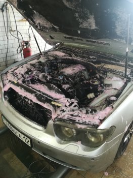

    Мыл мою и буду мыть. Единственное приезжаю на мойку двигателя и говорю мойщику : братишка помой хорошо ничего не бойся, гарантия я сам, просто после продуй генератор, катушки воздухом, не заведется я такой же механик, утащу - заведу сам. Он хмыкает и моет от души. Приезжают с барскими замашками дети типа олигархов, а если, а гарантия, а ответишь? Кто нахрен будет мыть? Бери зубную щетку и три тогда(такие в армии и терли унитазы). Труд нужно уважать, у нас от 400рублей мотор верх-низ, низ от переднего бампера до заднего ещё столько же(по 2000тенге). Меня все устраивает. Даже не троила, на катушках не кроил, пластик отдельно помыли, собрал и поехал.
