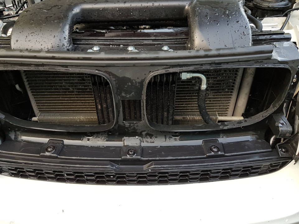

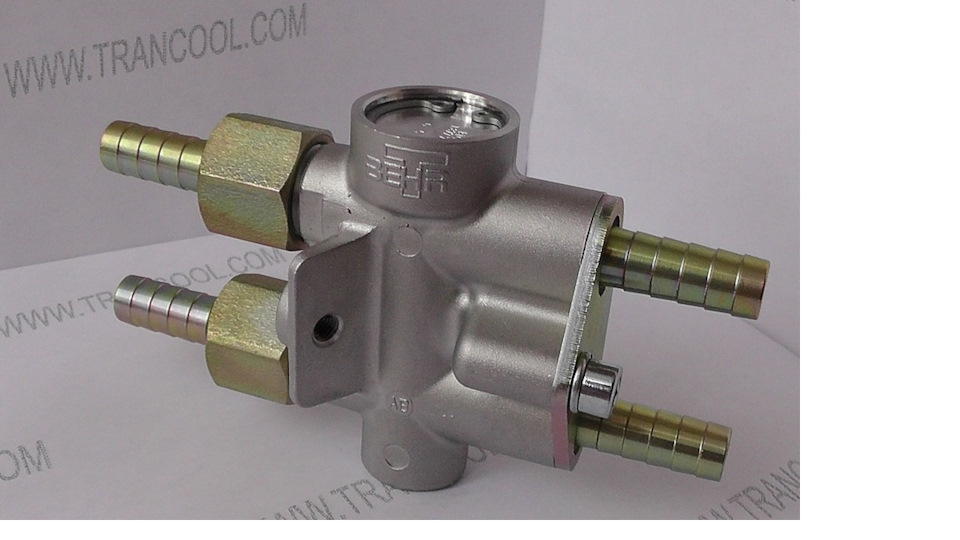

    кулек любой, под размеры чтоб был, рядов 10-12ть думаю хватит. обязательно с термостатом.
    термостат
    термостат акп внешний БЕХР на 75 градусов, прогрев до рабочей температуры быстрый, акп способна сама греться быстро, без участия теплообменника.
    фотки чела, кто ставил на дизель себе.
    по итогу у него на 40д+злой чип
    антифриз 100 град., масло акп 91 град. при 260…
    было акп 105-107 градусов.
    бока и Антоха11 нравится это.

    Круто. термостат бы только не Бехр а Оригу какую.
    И сам радик поэстетичней куда внедрить, а то не красиво как то.
    Андрюх еще вернемся к этому разговору. Ок!!!
    Я точно себе так сделаю, только покрасивше!!!

    бехр это и есть оригинал, очень много этого бренда в твоем бмв.. а кулек можно воткнуть слева или справа под бампером, особенно если стоит обвес перф или Мбампер.

    радиатор, термостаты, тем более behr и hella один концерн, а это считай оптика вся и другое.
