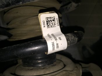

  7. fatespb
    fatespb Старожил
    5 авг 2013
    6,052
    Партномера
  8. RIDETHISDAY
    RIDETHISDAY Завсегдатай
    6 фев 2019
    1,049
    Ох уж эти фишки БМВ. Эти?
    31 30 8 093 412
    33 50 8 746 456

  14. Евгений040
    Евгений040 Завсегдатай
    5 авг 2013
    687
    Челябинская обл.
    Приветствую всех! С удовольствием прочитал эту тему и все что касается замены стабов на Драйв2)))
    Владею 30д г01 уже почти 3 месяца. До этого ф30 20д, ф25 20д.
    Первое впечатление от г01 - это что за г....!!!
    Динамика есть - но ехать быстро совершенно невозможно - вертикальная раскачка, клевки, валкость...
    После первой же поездки по трассе записался к дилеру на вибростенд, был уверен что мертвые передние аморты (машина новая)))
    Искренне не понял за что заплачены такие деньги за 30д))))
    Как всегда диагностика ничего не показала и сейчас я на распутье:
    1) уже купил стабы х3м со стойками))) только вот не могу понять и прошу растолковать, поидее стабы должны решить проблему валкости, то есть поперечной раскачки, а изменится ли ситуация подпрыгиванием (вертикальной раскачкой)? Хотел ещё брать пружины , уже вроде на айбах созрел но понимаю что занижать не хочу..
    2) крайний вариант замена 30д на 20д, прокатился на хлайн, вроде не обнаружил такого дикого пиз..ца по подвеске))
    Trusardi нравится это.
  15. Евгений040
    5 авг 2013
    687
    Челябинская обл.
    Есть ещё нюанс
    Взял на суточный тест драйв имеющуюся у дилера машину (х3 30д, от моей два отличия - сборка Америка и шины бридж вместо Пирелли, остальное один в один, даже месяц выпуска,).
    Покатавшись примерно 200км, понял что на ней все вышеуказанные недостатки существенно меньше проявляются, вплоть до того что я уже с этим даже готов мириться)). Учитывая максимальную лояльность и адекватность дилера, попросил загнать тестовую машину тоже на вибростенд, и результат удивил, абсолютно такие же показания как и у меня,))) даже похуже)))
    В итоге я просто развел руками((( из последней надежды решили сравнить пружины, но тут пока загадка, номера чуть отличаются, но толком пока непонятно, если кто нибудь знает есть ли тут кардинальное отличие, то буду очень признателен за разъяснение... На БМВ катс вообще не нашел пружин :shock:
    Расследование продолжается)))
    Стоимость замены стабов пока объявили в районе 30к))

  18. Ivanrus
    Ivanrus Абориген
    3 сен 2011
    3,660
    Вам всего то надо заменить диски с 20' на 19' и шины обычные поставить, неранфлет и все.
  19. nil174
    nil174 Старожил
    27 ноя 2014
    5,998
    Абхазия
    https://cats.parts/bmwX3/G01/60277/L:N:-/springs/
    Вот моя передняя. Отличается от на фото, но совпадает с каталогом (c моими опциями)
    #79 nil174, 24 авг 2021
    Евгений040 нравится это.

  21. nil174
    nil174 Старожил
    27 ноя 2014
    5,998
    Абхазия
    Мне кажется производитель сортирует пружины по жесткости ( комплектует парами как например Ваз), поэтому разные цифры во второй строке.

  23. 550
    550 Завсегдатай
    20 июл 2008
    840
    Не знаю точно, как на бмв, но ваг это делает оч давно,еще с середины 2000-х.
    На одну модель может существовать 4-5 вариантов оригинальных пружин на каждую ось, устанавливаемых в зависимости от комплектации и веса авто.
    Что, в общем, считаю довольно правильным..
  24. nil174
    nil174 Старожил
    27 ноя 2014
    5,998
    Абхазия
    У бмв тоже самое,(см ссылку выше) но номера выдает при этом разные. Тут речь про вторую строку на ленточке.

  26. fatespb
    fatespb Старожил
    5 авг 2013
    6,052
    Это одинаковые детали. Номер - 6884931
    После замены стабов у вас будет «ощущение» изменений, а по факту все тоже самое. Просто всегда хочется себя убедить, что деньги потрачены не зря.
  27. 550
    550 Завсегдатай
    20 июл 2008
    840
    Номер партии/ревизии или что-то подобное.

  30. тест-пилот
    тест-пилот Живу я здесь
    11 июн 2011
    8,627
    Кировская обл.
    по номерам пружин:
    если провести аналогию по ф25 - то там чем выше катал номер пружины, тем она толще/жесче.
    исключение - это два каталожных номера на М спорт подвеску (на 2д и на 3д).
    по вашим номерам - думаю что нижний это ваш.
    на устанавливаемую на заводе жесткость пружины влияет все в комплектации авто - вплоть до люка
