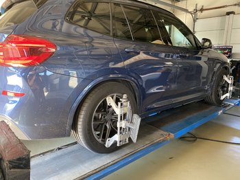

    Ещё один совет развал-схождение сделай через пару тройку дней после замены, пружины должны сесть. После замены пружин через три дня проверил на стенде развал был в норме, а вот схождение отрегулировали, колейность кстати также пропала на разношири! Также отрегулировать фары не забудь, дело пяти минут на стенде!

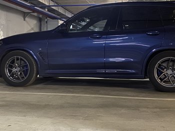

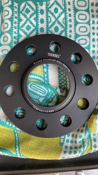

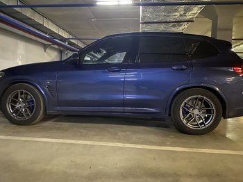

    У меня ещё проставки стоят сантиметровые перед и зад, колёса нормально стоят относительно арок, смотриться шире машина.
    #40 Rsl19, 18 окт 2020

    Колеса на болтах висят что ли? Там же центрирующий бортик на ступице шириной 11 мм и фаска на штатном диске шириной 4 мм. Я когда заказывал проставки, то получалось сделать их или 5 мм без бортика или как минимум 12 мм с бортиком, да и то прочность под вопросом. Тоже хотел по 10 мм поставить, а в итоге пришлось делать 14 мм.

    Так это 13 мм а не сантиметр. С этими конечно нормально все будет.

    Точняк мой косячок 13 мм, а в голове почему то отложился 1 см, фото проставки расставило все на свои места.

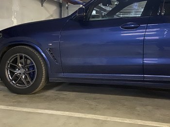

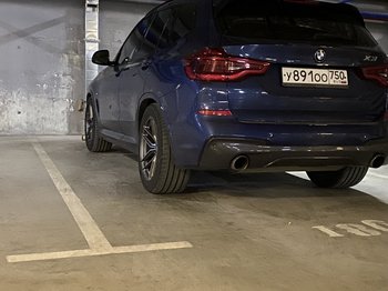

    1,5 года назад, пересев с Audi A4 b9 на G01 30d, был немного разочарован валкостью машины в поворотах и клевками при торможении, несмотря на то, что авто в м-пакете, который оснащён более жесткой подвеской (насколько мне известно). Не добавляло положительных эмоций и чувствительность авто к колее.
    В прошлом году избавился от runflat, что отчасти решило вопрос колейности, но, в остальном, это был тот же валящийся в повороте кроссовер.
    И вот решился-таки устранить те нюансы, которые меня не устраивали.
    Конечно, я понимаю, что самый лучший способ улучшить рулежку, динамику и вот это вот все на X3 - это смена G01 на F97, но.... в бюджете брешь...:(:(:(
    Итак, после морально-нравственных страданий по поводу дорожного просвета, мною были приобретены:
    Стабилизатор задний - 33508746456
    Стабилизатор передний - 31308093412
    Комплект пружин H&R - 28926-1
    Записался в КМС на установку этого добра.
    Все прошло отлично, все подошло bolt-on. Единственный момент был по заднему стабу: отверстие в нем, в месте крепления к стойке, больше, чем у стока, под более толстый болт. Ребята решили этот вопрос центровочной шайбой, но в идеале - поменять задние стойки на от F97.
    Результат превзошёл все мои ожидания. Именно такой должна быть Bmw с завода (на мой взгляд, конечно). Минимальны крены в поворотах, клевки при торможении стали значительно меньше (на 70-80% по ощущениям), появилась уверенность в дуге и точность в руле. Такое ощущение, что я не на X3, а на 3er...
    Но каково было мое удивление, когда я понял, что комфорт остался на прежнем уровне, а кое-где даже улучшился! Авто в целом стало ощущаться более сбитым, собранным, готовым к маневру!
    Плюсы:
    1. Подвеска НЕ СТАЛА ЖЕСТКАЯ, она стала более упругая, энергоемкая и непробиваемая.
    2. При проезде лежачих полицейских нет вертикальной раскачки, что добавляет комфорта.
    3. Стыки на трешке (кто из Мск, тот знает) проходятся с гораздо меньшими ударами, более энергоемко.
    4. Стало удобнее садиться и выходить из авто, не пачкаются брюки об порог.
    5. Ну, и конечно же рулёжка!!! Руль резкий, точный, нет ни кренов, ни раскачки, но об этом я уже писал.
    Минусы (да, и они есть, чудес-то не бывает):
    1. Кончно, клиренс. Минус 35 мм - это заметно. Было бы решение без дропа, заплатил бы двойную цену, но....нет:confused::confused:
    2. На короткой волне тряска больше. По гравийным дорогам или если асфальт с кучей мелких неровностей, будет менее комфортно на высокой скорости.
    3. Возможно, ускорится износ каких-то узлов ходовой части, но не уверен.
    4. Возможны вопросы от гарантийщиков в ОД.
    5. Колейность опять проявилась больше, чем на стоке
    Ну, и теперь просятся хотябы 15 мм проставки, чтобы внешку подтянуть, хотя это уже просто красотульки)))
    По итогу - 5 плюсов и 5 минусов, которые я могу выделить. Каждый сам решит, что для него важнее. Я свой выбор сделал и назад не хочу точно...
    Всем успехов!
    Пара фоток «после»:
