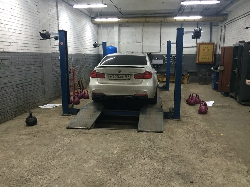

    :Dпоходу "спец" решил повыепываться перед тем кто в первый раз видел эту штуку)) да точно так она и называется, и да тоже слышал что толку от них как от козла молока
    ну так а что по поводу коней думаешь? тоже мешками грузить багажник?

    По идее, да. Надо грузить.

    ок учту)) интересно будет посмотреть на выражение лица нашего местного "спеца" когда я ему скажу об этом, а заодно послушать его отмазы про то что мол это "типо нах не нужно" и тд))

    Пусть по инструкции делает. Они же, гомосеки, все подготовительные операции пролистывают. А ты посмотри сам за ним. В пассате надо было полный бак (75л) налить (точно) и на место водителя вроде мешок положить-тож все забивали.
    Это их «нах не нужно» в итоге жигулями по 40 лет на конвеере оборачивается. Покупают станок с микронной точностью и работают с ним на глаз..

    кстати да, я помню он выбирал когда модель и марку, пролистывал там чето с понтом "ненужное"

    Мне в СИАНе так делали.
    Но как я понял это из-за того что у них стенд древний. На современных стендах нагрузка программно регулируется.

    Ага. Программно...2 прибавляем, 3 в уме...

    Да, хорош, подвеска - не настолько сложный механизм, чтобы нельзя было аппроксимировать её поведение без нагрузки)

    Колесо не прямолинейно передвигается. Заднее особенно. Бесспорно, машина поедет, даже прямо..

    Повторюсь, аппроксимировать - не проблема на мой взгляд...

    Да чо уж там. Вася все придумал-саппроксимировал. Хуй к носу прикинул проще говоря. разработчик юстировочных станков и тачки-лох

    Меня не Васей зовут:(:(:( и я ничего не придумал:(:(:( ну колесо же по единственной траектории движется так? Иначе оно бы болталось там (про подруливание в теме).

    А я же не про тебя. Про людей на местах. А какое у него будет схождение и развал при половине рабочего хода? Референсные значения указаны для загруженной машины. А чуваки этот пункт просто игнорируют.

    Да, я понимаю... я к тому, что, возможно, в проге все посчитано до нас. Типа взята поправка на разжатую подвеску.

    Нет ее. Станок пишет положить груз. Я сам видел.
