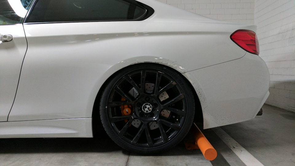

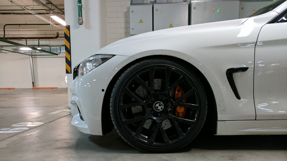

    Стабилизаторы + винты H&R почти в нижем положении. Управляется, конечно, отлично... по ровному асфальту :) А вот с лежачими полицейскими и ямами проблемы.

    это как по мне так низковато для повседнева, прям лоу райдерс))
