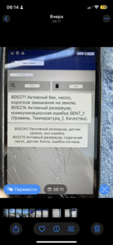

    Для информации,
    Была еще одна ошибка по мочевине
    80528B
    Metering line heating, activation: Line disconnection
    Обрыв линии обогрева.
    Ребята на сервисе исправили, в разьем по баком попадает песок и грязь , кабель сгнивает. Лечиться перепайкой и намоткой нового кабеля.
    Ну или гильотиной для ad blue.
    Вообще странно, зачем отверстие под баком в которое и попадает грязь, вроде проветривать там ничего не надо, может конденсат или что-то вытекать должно.
