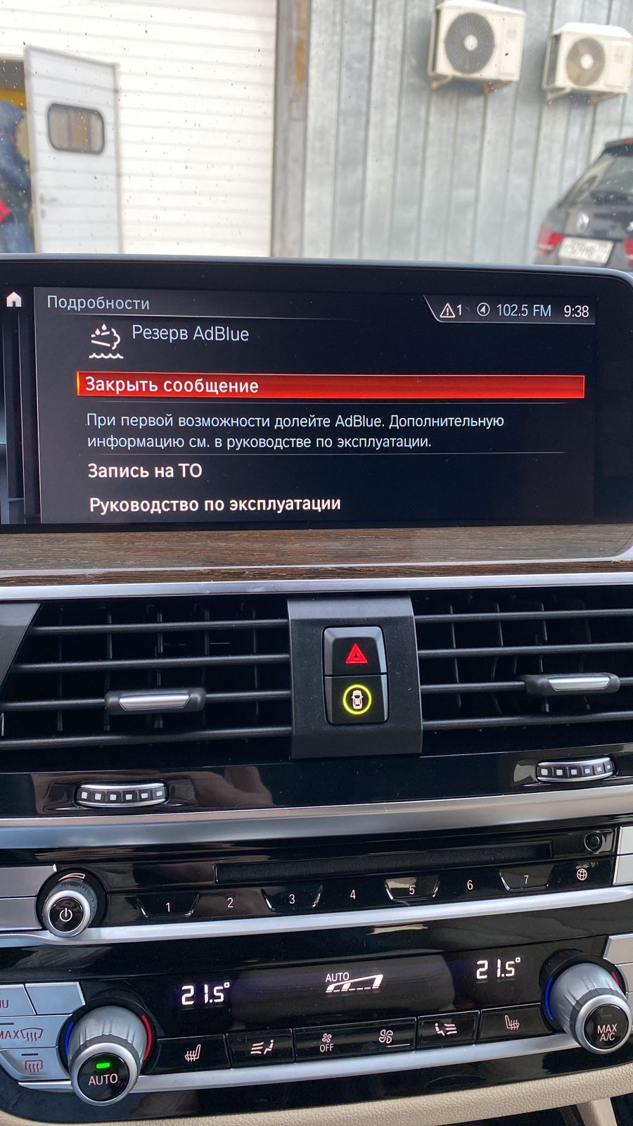

    Рискну предположить, что остаток в километрах показывает на nbt evo (тут на первых страницах были фото), а на mgu показывает в литрах

    Когда заливал? Когда совсем пустой или подливал понемногу?
  3. Thunger
    Thunger Живу я здесь
    7 июл 2021
    9,992
    Так у тебя не остаток. А сколько надо налить. Остаток у тебя 30%
  4. Thunger
    7 июл 2021
    9,992
    Когда она сама попросила.
    И влезла канистра большая 20 литровая
  5. pl--alex
    pl--alex Участник тусовки
    15 июн 2018
    66
    Так я понимаю)
    А вот сколько на этих 30% можно проехать? Судя по этой теме бака хватает на 15 тыс. км, то есть примерно понятно, но может у нее расход неравномерный в зависимости от стиля вождения? В километрах понятнее было бы.
