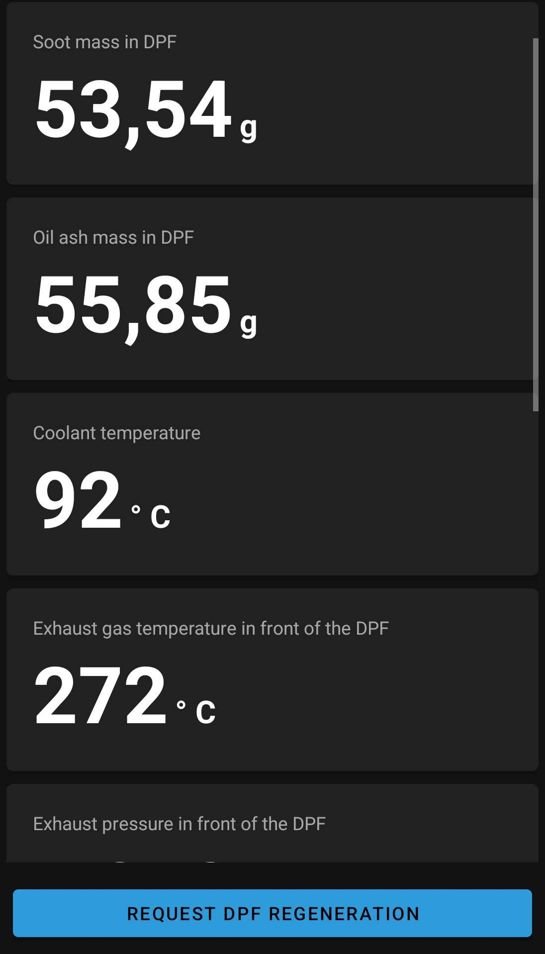

    ОБД.
    Через Рейнгольд тоже же видно. По-моему )))
    — DPF Soot Mass — расчётное значение количества сажи в сажевом фильтре путем задействовавания каких-то алгоритмов подсчета с учетом показаний датчика противодавления DPF;
    #93 Бес, 13 май 2025
  4. antspb
    antspb Старики-разбойники
    9 сен 2011
    57,955
    ну то есть это не граммы, а какие-то расчетные баллы, отражающие исторические режимы работы мотора... масса маслянной золы тоже расчетные баллы.
  5. Бес
    Бес Старики-разбойники
    18 окт 2008
    13,496
    Да, расчетные баллы, приведенные в более воспринимаемые граммы.

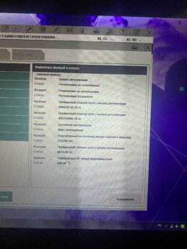

    Подскажите, а где в Рейне смотреть переодичность прошедших прожигов/регенераций?
    BMW-E83 нравится это.
  13. tobish
    tobish Завсегдатай
    30 апр 2007
    1,278
    В функции ЭБУ ДДЕ
      2.5 МБ
      10

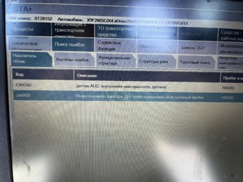

  17. Джон Уик
    Джон Уик Завсегдатай
    16 июн 2023
    1,244
    Шри-Ланка
    Это я так понимаю он последнюю только показывает?
    Вот странные, в метрах….
    Спасибо, надо как то добраться ещё и замену программно сделать, а то ругается что срок службы - все.
      7.3 МБ
      14

    Статистика прожигов не ведётся.:smoke:
    Замену в "Сервисных функциях" сделаешь запросто.

    Он показывает последнюю и предпоследнюю.
    В метрах это на М57. В N57 додумались в км перевести.
    Джон Уик нравится это.

    хе хе если такая оишбочка вылезает, то пробег то у тебя не 168) либо паровозной солярой заправляли) ну или в городе 90% времени толкались.
    попробовать удалить и в сервисных функциях принудительную регенерацию запросить и поехать кататься на трассу. если опять выскочит потом спустя время, то уже зарегистрировать замену сажевого. так же проверь\проведи тест перепада давления на сажевом и турбине.

  22. Джон Уик
    16 июн 2023
    1,244
    Шри-Ланка
    Не, ну ты конечно лучше знаешь.
    А что касается соляры, то она не самая лучшая это факт, так как по закону в ней должен быть определенный процент био добавок, типа рапса или чего там, не углублялся.
    Касаемо ошибки, она тупо не трется. Проехал на авто около 4тыс км.
    Судя по тому что других ошибок нет, то регенерация проходит как положено.
    Как мне объяснили, на сажевый зашит срок службы, то есть она по моточассм или километрам тупо требует менять сажу, в независимости от его состояния.

  27. andrey a w
    andrey a w Старики-разбойники
    21 фев 2009
    14,421
    Канада
    Ты не видишь , что это не ошибка , как таковая.
    Это информация.
    Выглядит просто сурово , чтоб человек не расслаблялся и денежку на новый сажевый готовил.:hi:
