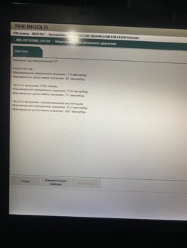

    Вот тоже загадка. Завтра собираюсь на дальняк, решил сегодня проверить авто.
    Заменил топливный, прокачал, читаю ошибки, а там ошибка по противодавлению 480А (уже не в первый раз, короткие поездки по 10-15км, не успевает прожигаться, поэтому не удивляет) и еще ошибка 4С5Е сильное осаждение конденсированных паров на впускном коллекторе.
    Прошел по плану проверки, все показатели (вихревые, воздушная масса, открытие клапана егр) в идеале.
    Дальше замер противодавления и вот тут загадка.
    На холостых противодавление от -0,1 до 0,0. Подумал уже, что датчик мертвый, но с ростом оборотов противодавление появилось.
    Это вообще нормально?
    И опять же, если противодавление в норме, почему ошибка выскакивает :shock:

  18. andrey a w
    andrey a w Старики-разбойники
    21 фев 2009
    15,091
    Канада
    Не забывай , что условия работы датчика тоже не самые мягкие.
    И он вполне может кривые данные выдавать.
    tobish нравится это.

  20. o'tri
    o'tri Старожил
    17 июн 2011
    6,934
    Недавно видел эту ошибку по осаждению паров во впускном. Потом у него дырку в кулере нашел.
