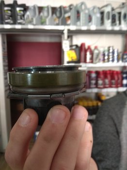

    У меня такая ерунда с переключением была когда поставил одномассовый маховик с другим, соответственно, сцеплением. Не включается и все тут. Дело оказалось в том, что общая толщина всей конструкции стала меньше, чем изначально, и шток цилиндра не мог подвинуть вилку на достаточное расстояние. Пришлось наращивать 5мм штока.
    Я понимаю, что здесь то все по заводу, никаких одномассов. Но все же, может быть стоит сравнить старые детали и новые по габаритам, особенно толщину рабочей части выжимного (от прилегания к корзине до прилегания к вилке).
    Еще, кстати, сейчас вспомнил, что на штоке цилиндра пластиковая накладка была у меня сильно изношена в месте контакта с вилкой. Тоже может сыграть роль при установке нового сцепления. Новый ведомый диск толще, корзину нужно прожимать сильней.

    Всё сравнивал - один в один, близнецы). Разве что у выжимных есть различие - у нового, что на фото, внутренняя часть, что на лепестки корзины давит, выступает, у старого она вровень с корпусом.
    Шток посмотрю, спасибо.
