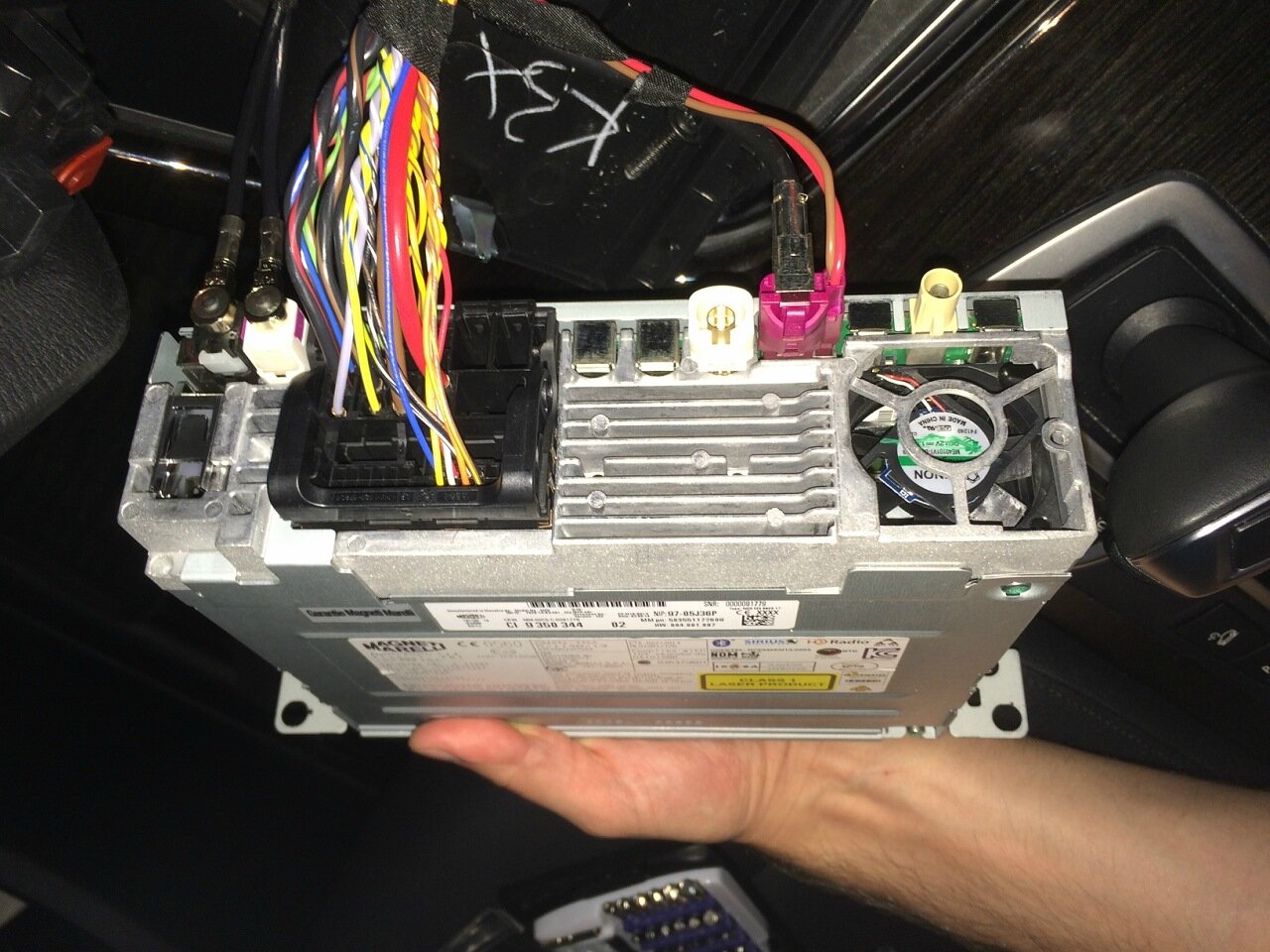

    Эта тема наверное должна быть интересна владельцам рестайла в базовой комплектации. Я правильно понимаю, что на всех рестайлах идет это "мини-нбт"? У дилера спрашивал, говорят что не знают, как активировать USB и BT...
  27. azorge
    azorge Новичок
    15 июн 2010
    18
    У меня на рестайле такая, но нет зеленого и синего выхода сзади. Но на маркировке есть значок bluetooth. Реально ли подключить usb и bluetooth кодированием на ней. Если да, то кроме антенн\usb+aux фишки и кодирования 6NS опции надо?
  28. Fuks40rus
    Fuks40rus Живу я здесь
    24 апр 2013
    8,239
    Должно этого хватить.
  29. azorge
    azorge Новичок
    15 июн 2010
    18
    выглядит это как то так:
    так понимаю что антенна bluetooth в круглый бежевый, а usb\aux куда?
  30. den_101
    den_101 Новичок
    6 сен 2015
    8
    Беларусь
    Usb в белый, Aux в большой квадратный.
    Кодируй 6NS, ничего сложного.
