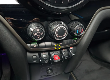

    Подскажите, пожалуйста, на фото купера F-серии изображен климат-контроль или кондиционер?
    В пользу того, что это климат говорит подобие датчика температуры в центре панели (выделено желтым кружком). Но отсутствие кнопки "авто" говорит об обратном.
    Если это кондей, то можно ли его поменять на климат простой заменой панели (как было на пример на БМВ f20 f30), либо малой кровью не отделаться и нужно менять что-то еще?

    нигде на фото на крутилках и на панели нет «Auto» - отсюда вывод, в этой машине кондей.
    можно сделать всё, но вопроос экономической целесообразности, имхо тут как в поговорке - «овчинка выделки не стоит»

    На БМВ f20 в свое время решил этот вопрос элементарно заменой панели кондиционера на панель климат-контроля. Панель была куплена б/у за несколько рублей и установка заняла максимум пол-часа + кодирование. Такая "овчинка" однозначно стоила своей выделки.
    Потому и возник вопрос, возможно ли сделать это также легко на Мини или для этого необходима более серьёзная и дорогая доработка?
