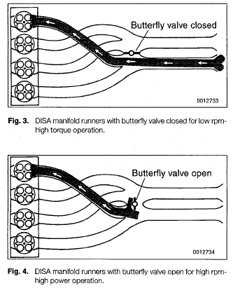

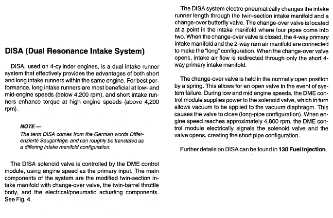

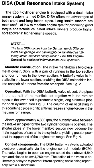

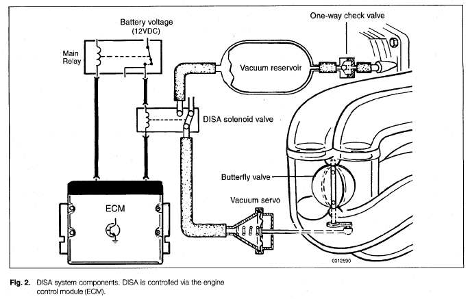

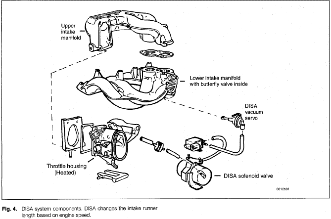

    ЗАслонка эта называется DISA. Вот инфа про неё из америкосской книжки.
    Вот тут общий вид системы впуска.
    http://www.chasti.ru/catalogs/catalog_bmw.php?fshowprice=6#6
    А здесь регулятор заслонки DISA
    http://www.elcats.ru/bmw/details.asp?modid=123004F5&modyear=19930100&kpp=M&secid=51400028
    Заслонка сама находится в нижней части впускного коллектора. Судя по всему этот узел неразборный (см. картинку №3), т.к. отдельно заслонку я в продаже не нашёл.

    Вот эта DISA целиком.

    Надо снять верхнюю часть паука коллектора. Сразу будет видно заслонку. Если снять весь коллектор можно вытащить заслонку. Не разборного ничего не бывает, иначе как бы собрали? Другой вопрос, что ось заслонки запресованна.
    А для диагностики можно просто открутить крышку на нижней части коллектора. Крепится тремя болтами (на последней схеме видно). Сними, подергай , может она и есть...
