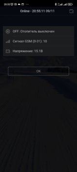

    Сейчас идёт зарядка аккумулятора и через приложение для Вебасто могу наблюдать за напряжением заряда, показывает 15.1 В. Зарядное устройство Stek. Каждый раз наблюдаю такое напряжение, когда температура воздуха ниже 0 градусов. Сейчас минус 1.

    Сообщение поправил. Stek при минусовой температуре заряжает напряжением выше 15 В.

    Напиши БМВ, чтобы они в ТИСе исправили . Они наверное не знают, что можно заряжать 15В. Или написали от балбы...:)
    Не понимаю, что ты хотел сказать. Заряжаешь - заряжай. Твой АКБ. Твоя машины. Ну даже если ляжет скоро, купишь новый. А ты уверен, что твоё приложение ТОЧНО показывает напряжение ? А не округляет до целого ? Может у тебя там как раз 14,8В ?

    Если температура выше 0 напряжение 14,8, сейчас при температуре минус 1 напряжение 15.1.
    Я написал про мой опыт, т.к. вы написали что заряжать выше 14,8 В нельзя.
    Автомобилю 11 лет, сейчас второй аккумулятор, первый аккумулятор поменял на 10 году эксплуатации. И при этом он не был дохлый.

    1. Это написал НЕ я, а инженеры фирмы БМВ. Все претензии к ним.
    2. Ещё раз. Ты уверен в правильности показаний какого-то там приложения? Может обычный мультиметр на клеммы АКБ будет точнее?
